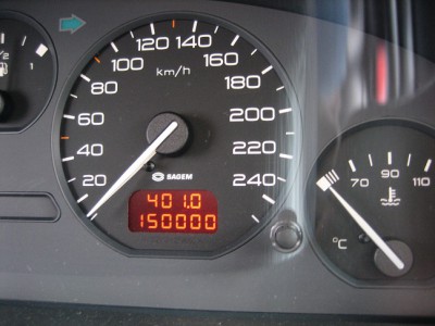

mal wieder einen kleinen zwischenbericht, der 406 geht so langsam auf seine "volljährlichkeit" zu.
vor kurzen knackte er die 150tkm:
im sommer habe ich endlich die kabel zur heckklappe erneuert, die mußte ich schon ein paar mal flicken, nun habe ich alle kabel in guter und weicher qualität erneuert, so schnell bricht da nichts mehr.
das highlight des jahres war der zr wechsel, nachdem der örtliche pughändler sich preislich selbst in abseits manövrierte (2006 500€, 2015 650€) bekam den zuschlag ein zitronenautohaus, der preis hier 550€.
ich dachte die kennen den motor ja auch vom xantia und evasion.
na ja, 4 mal war der wagen dann insgesamt in der werkstatt, erst laufgeräusche der wp, neue wp rein und immer noch ein leichtes jaulen, den riemen dann etwas gelockert.
3500 km weiter und nach dem urlaub in schweden ist der riemen dann um einen zahn übergesprungen, lautes klackern im leerlauf, ich dachte schon das war´s!
aber nach auskunft des meistern darf er wohl 1-2 zähne überspringen ohne schaden zu nehmen.
also nochmal hin und wieder alles neu, diesmal anscheinend mit erfolg, er läuft wieder wie zuvor. der schreck sitzt aber immer noch in den knochen.
2 neue bremssättel hinten habe ich dann noch selber vor dem urlaub eingebaut, eine seite klemmte immer wieder.
und noch was: frau und kinder wollten doch tatsächlich mit dem 308 in urlaub, aber da konnte ich rechtzeitig intervenieren und wir sind dann im (viel besserem) 406 gefahren :lachkreisch:
andreas
