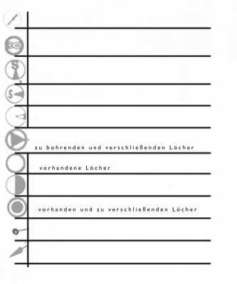

Das war's:-)

Vielen Dank an Abralon für die Pläne und an Obelix für's Hochladen :daumenhoch:

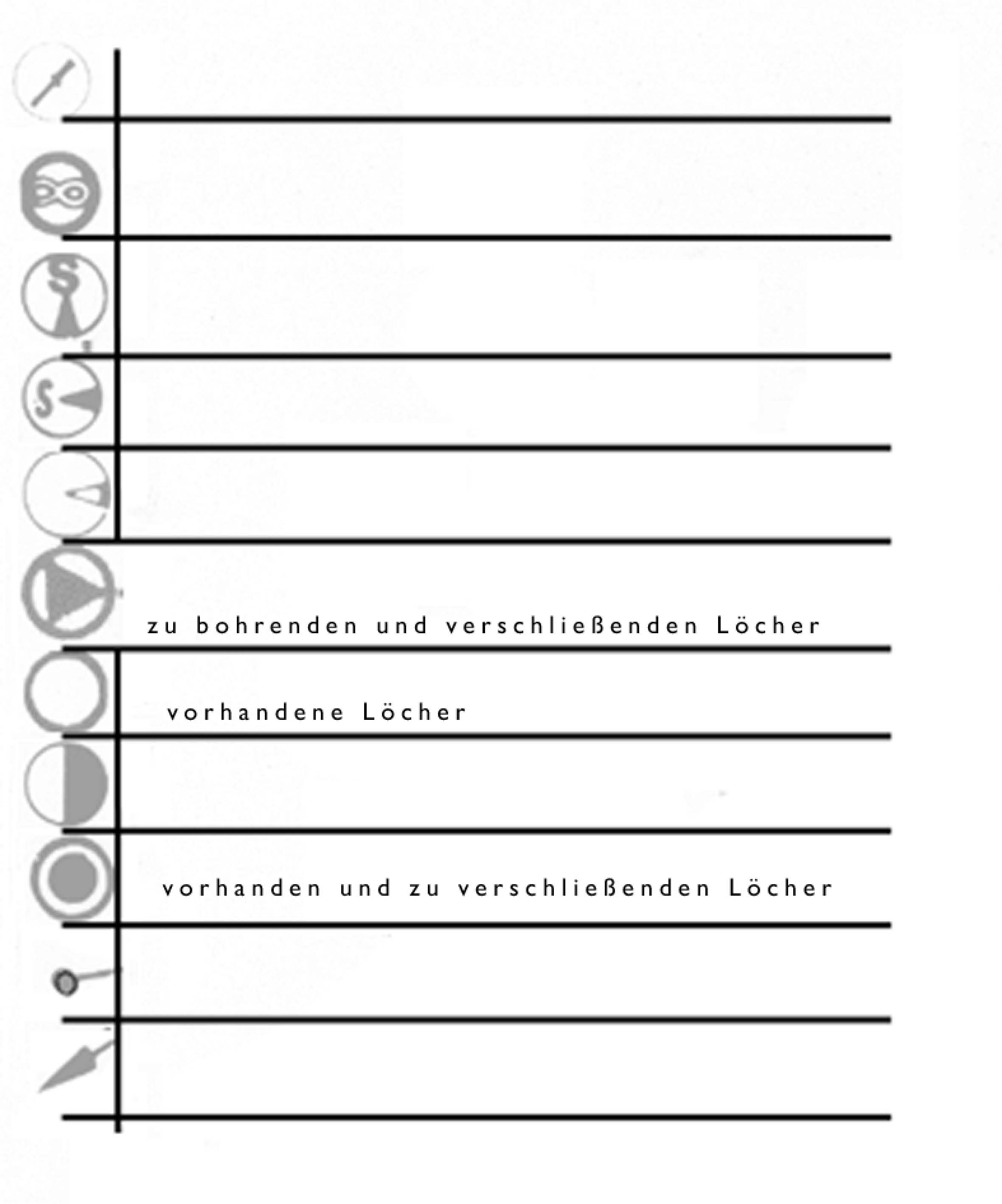

wer noch infos über die Zeichen hat, bitte mitteilen.
Dank an Obelix für die Umsetzungsarbeit. :P

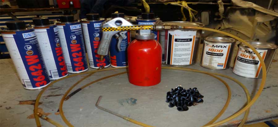

habe Dinitrol im https://www.korrosionsschutz-depot.de/ bestellt.
Und über deren Vermittlung einen Plan ( 205 ) bekommen

Mittlerweile gibt es Elektrische Korrison Schutz .die bekommst du bei Taubenreuter aus Österreich . Ich hab sowas noch nie ausprobiert . Klassische Holraum muss man öfter machen weil bei Wärme läuft alles raus . Ich empfehle alle 3 Jahre . Ich fahre Suzuki Jimny FJ und der hat kaum Rost weil ich überall Holraum versiegelt habe . Der nähste Schritt kommt da ne Kompressor Motor aber das ist ne andere Geschichte . Wollte nur sagen es gibt schon elektrische Korrison Schutz und einmal angebraucht und fertig ist das.
