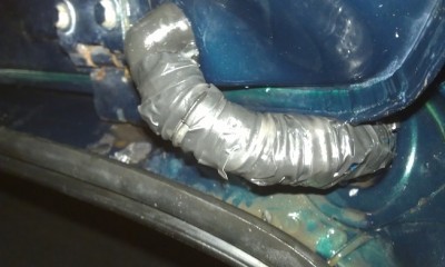

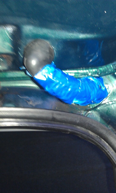

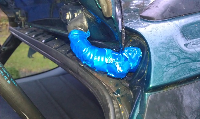

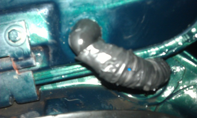

Wollte euch die neurigkeiten Mitteilen das ich den Fehler endlich gefunden habe warum die Mittlere Bremsleuchte nicht tuts und evlt. auch mit der Heckheizung.
Obwohl ich ja schon am anfang an Heckklappe geguckt habe wo dieses Gummiummantlung ist, habe ich damals nichts gefunden. Nun durch zufall wollte ich da nochmal neu Isolierband drauf tun weil ich es damals um zu gucken abgemacht habe und kein neues hatte.
Naja ich zg ausversehen am Kabel und plötzlich hatte ich die zwei kabel enden in der Hand. Die 2 Kabels waren kompl. durch getrennt. Nachdem ich die Gummi ummantlung aufgeschnitten habe fande ich gott sei Dank das den anderen teil. Mit Nüsterklemmen habe ich diese wieder befestigt.
Mir fiel dann noch ein dickes schwarzes kabel auf was ebenfalls durch getrennt war, ich weiß zwar nicht wofür es ist, aber habe dies mit viel mühe in eine etwas größenen Nüsterklemme rein gequatscht (das kabel war ziemlich dick).
Aufjedenfall tuts die mittlere Bremsleuchte wieder :D ein problem weniger. Was das dicke schwarze Kabel ist muss ich nun heraus finden.
Habe nun alles mit Isolierband abgeklebt so gut es bei diesen Regenwetter ging. Habe erst alle Kabels & Nüsterklemmen isoliert, danach das aufgeschnitte Gummi Mantel rum getan und mit Isolier band entwickelt. Nun ist es durch die Klemmen dicker und nicht wirklich schön. Hoffe aber das es hält und die kabels geschützt sind.
Habt ihr da vllt. eine bessere Idee? Weil dadurch das es nun dicker ist, wird das natürlich nun was mehr gequatscht wenn ich die heckklappe schließe

So bin zum Baumarkt gefahren und habe es ,,schnell" umgeändert. Einfach war es nicht, also diese Quetschverbinder, irgendwie rutschen die Kabels trotzdem raus obwohl ich fest gequetscht habe. Naja es tuts auf jedenfall also die Leuchte was das schwarze ist und ob es funktioniert weiß ich nicht, das war am schwierigsten dran zu bekommen.
Leider ist es immer noch ziemlich dick, so das der ,,Stöpsel" wenn ich die Heckklappe wieder auf mache raus ist :( habs versucht es so tief wie möglich rein zu quetchen.
Was meint ihr soll ich das Gummiteil einfach weg lassen oder ist es so auch ok? Habe die Kabels extra mit Isoliertband zusammen gebündelt, aber dennoch ist es dick das es wohl quetscht.

Leider waren bei dem Set von den Quetschbinder nur Rote & Blaue dabei die ich nutzen konnte. Ich weiß nur nicht wie ich das nun dünner bekomme das es nicht mehr so gequetscht wird von der Heckklappe und diese blöde Stöpsel raus fällt. Wegen den Quetschbinder kann es ja nicht sein, die sind ja nicht Groß/Dick und die sind auch nähe des endes von das Gummiteil (also nicht in Stöpsel nähe). Vermute das ist das Gummi weil ich das augeschnitten habe, war es schwer nun wieder zusammen zu kriegen. Aber wollte es nicht weg lassen zum schutz der Kabels.

also zuerst mal: meinen respekt für den einsatz und die ambitionen!
find ich super - das musste mal gesagt werden!
du hast jetzt vermutlich mehrere fehler kombiniert:-)
wenn man mehr als ein kabel mit stossverbindern instandsetzt, empfiehlt es sich, die reparaturstellen möglichst versetzt anzuordnen, sonst hast irgendwann einen dicken bömmelhaufen beisammen, der sich nimmer verstauen lässt. an der stelle, die du grade in arbeit hast wird das vmtl. nicht gehen, du hast ja nur so ungefähr 10cm freie länge. deshalb hab ich geschrieben, dass löten hier die bessere alternative wäre.
ich persönlich würde da jetzt einfach 2 neue kabel durchziehen. bei der gelegenheit dann auch die zerschnittene kabelhülle gegen ne gute tauschen. die hülle hat 2 jobs: die kabel zu schützen und die öffnungen in der karosse abzudichten. mit so nem kapotten gummi (wie im richtigen leben) isses nimmer dicht, und die unerwünschte flüssigkeit geht dahin, wo du sie ned haben willst. ganz tief rein:-)
im dummen fall hast nen patschnassen himmel und die suppe läuft in den seitenwänden runter.
hier im forum werden ständig 306er geschlachtet, ich bin sicher, dass sich der eine oder andere breitschlagen lässt so ein gummi in nen umschlag zu stecken und dir per warensendung zu schicken.
