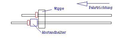

Voila, ich habe mal versucht zu malen..
Wippe
Also die beiden Drahtzüge gehen durch die Wippe. Der untere ist bei mir neu reingekommen und war zu lang, sodass die Wippe schief stand und ich nicht genügend Zug draufbekommen hab.
Also hab ich den Abstandhalter auf das Drahtseil geschraubt und beide Züge haben wieder genügend Spannung.
Der Abstandhalter war sowas wie das hier:
http://www.freye-schutzdach.de/fileadmi ... _Kopie.JPG

danke.. vielleicht werde ich mir auch noch so einen abstandhalter einbauen und einstellen, bevor ich zum tüv fahr.. passt bei mir auch, bei mir ist das gleiche seil länger wie bei dir, wobei ich beide seile neu habe, du ja nur das längere, oder?
