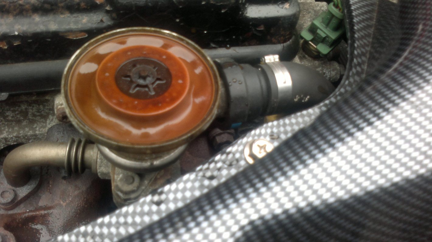

Sekundärluftventil
Ja schon klar dass das Auto auch so fährt...aber spätestens beim TÜV ist Ende mit dem Lotterleben :gruebel:
Also muss das Teil spätestens bis dahin funktionieren, denn ausprogrammieren will ich es nicht lassen.
Hab aber eben jetzt mal ein Foto davon gemacht und die Membran sieht für mich eigentlich OK aus. Das Ventil bewegt sich auch ganz normal wenn ich daruf drücke. Nur stand auf der Membran jede Menge Wasser !

nillebor
Re: Was ist denn das für ein Teil ???
Beitrag von nillebor » Mi 27.02.13 16:56
deine anhänge funktionieren nicht, wenn wasser denn wird die pumpe voll sein - bau sie aus, in der zeit kannst du ja mit den auto weiterfahren!
denn trocknest due die pumpe richtig durch und machst sie eventuell gängig - und wenn alls ok ist baust du die wieder ein - wichtig ist nur das du die schläuche dicht machst das kein dreck in dennen sich ablagern kann!
würde doch nicht einfach eine pumpe für 200€ kaufen, außerdem was sagt die sicherung?

Beitrag von appeman » Mi 27.02.13 17:02
Also bei mir funktioniert das Bild im Beitrag :gruebel:
naja...das mit der Pumpe ausbauen und ohne fahren...daran hab ich noch gar nicht gedacht !!!
Werd mir das mal überlegen...
Achja...die Sicherung ist OK !

Beitrag von nillebor » Mi 27.02.13 17:16
je geht jetzt...
wie gesagt bau sie aus, trockne sie und benutze dein auto weiter, ist denn wie jetzt! nur mit weniger gewicht ;) und spart geld!
kommt es denn zu eine fehlercode? auch wenn die sicherungok ist würde ich trotzdem überprüfen ob spannung an der pumpe anliegt....
denke aber eher das sie voller wasser ist.
