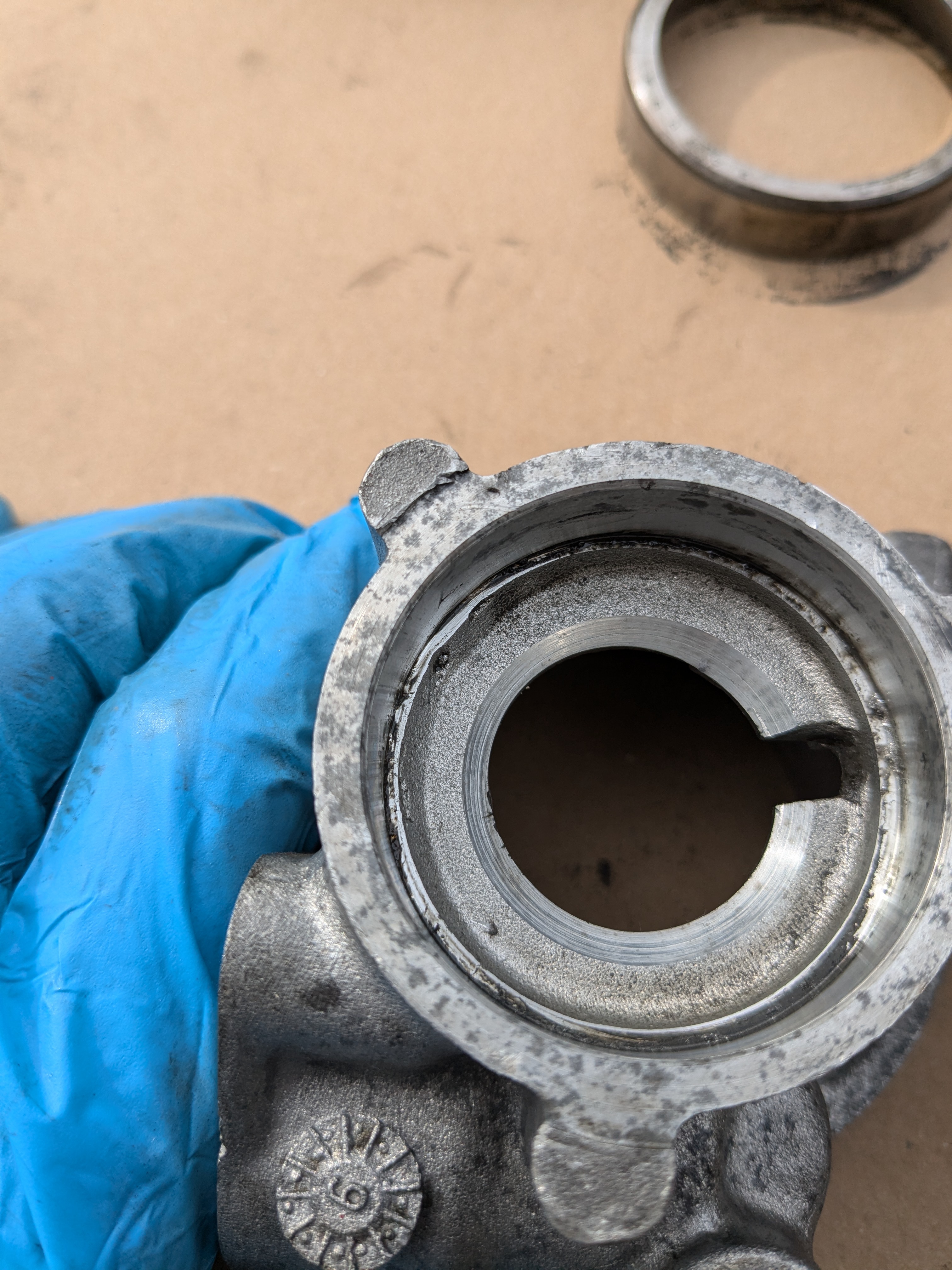

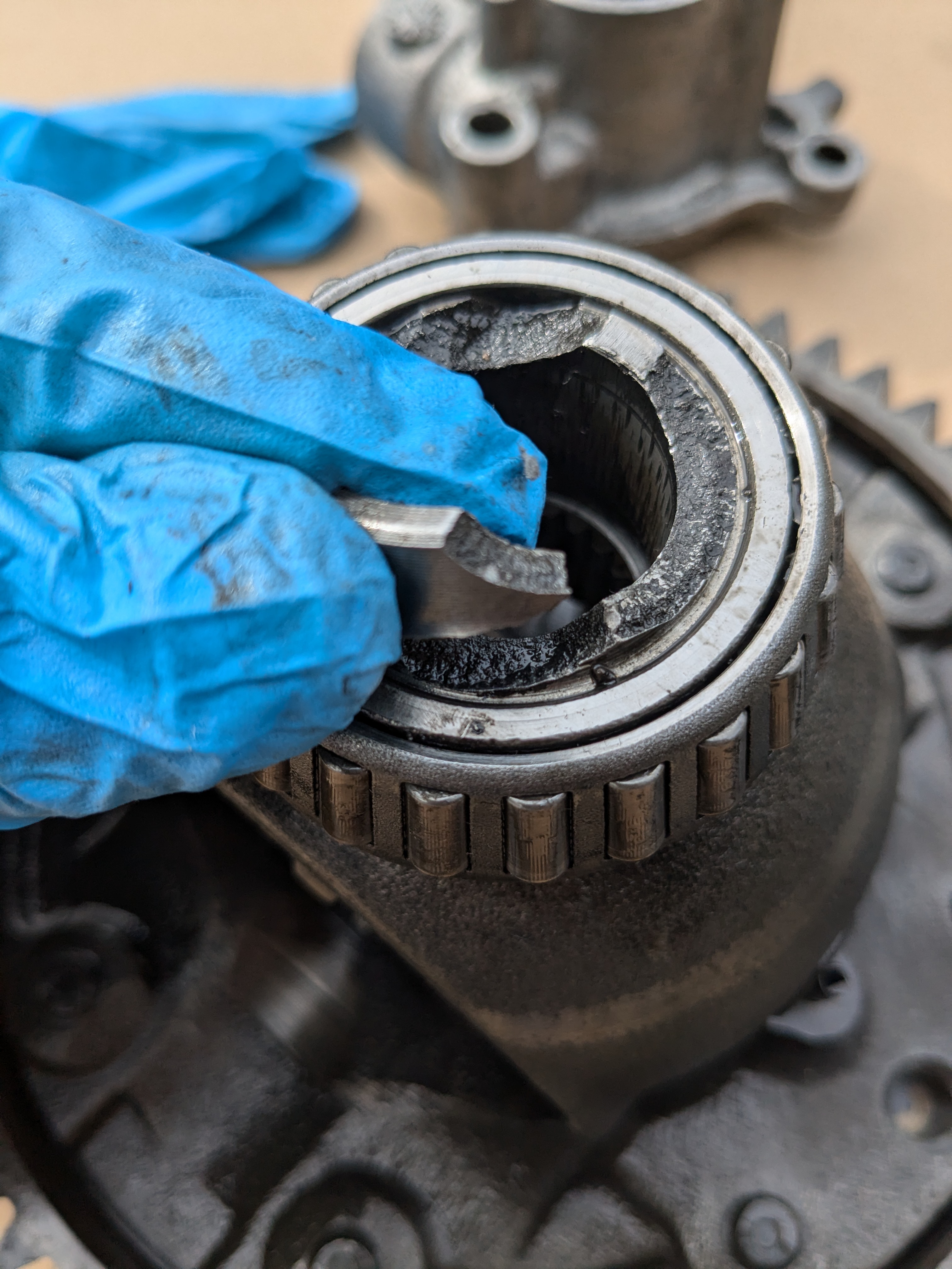

Ok, Frust total bei uns. Ich dachte, nach dem Motor kann es nicht schlimmer kommen aber doch. Schaut euch das an.
Was nun? Ich meine, der Rest der Splitter ist noch irgenwo im Getriebe, da fehlt ja noch eine ganze Menge.
Suchen ist kein Problem aber macht es Sinn? Teile suchen oder gleich ein neues Getriebe? Puhhh...das ist hart. Sollte ein entspanntes Projekt sein. Wobei Aufgeben ist nicht.
Beiträge: 16163
Re: 205 GTI 1.9 Fragen zum Getriebe
Beitrag von Kris » So 29.09.24 15:01
Sieht fast so aus, als hätte jemand versucht, das Getriebe (mit Gewalt) mit eingebauter rechter Antriebswelle ein- oder auszubauen ... aus anderen Zusammenhängen kenn ich Schäden an der Stelle nicht.
Beiträge: 19507
Beitrag von obelix » So 29.09.24 17:03
Das dürfte die Einschläge aus den ersten Bildern erklären...

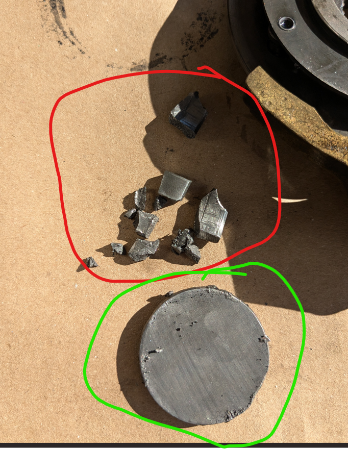

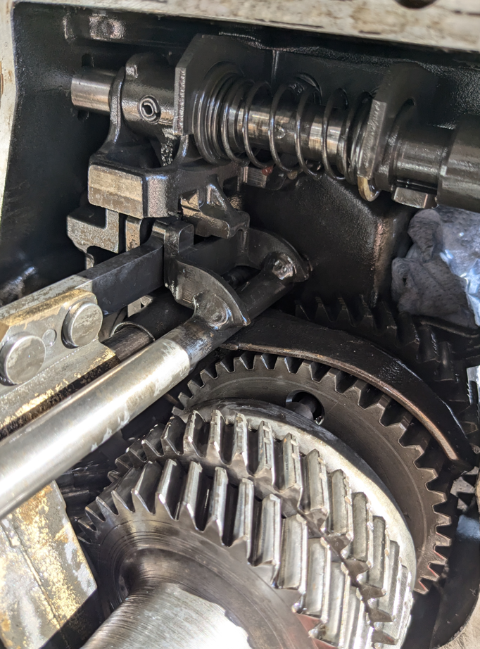

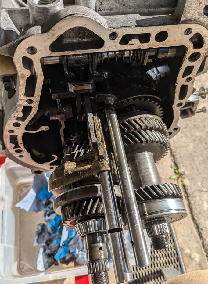

Guten Abend zusammen,
heute ging es weiter. Musste warten, da mir der 28er 12 Kant gefehlt hat.
Die Demontage ging problemlos. Ich konnte alle Splitter finden und zu meiner Überraschung eine magnetische "Scheibe" - was ist das? Das in gruen.
Sonst sieht es gut aus. ich konnte keine Beschädigung der Zahnräder feststellen. Ich wollte es eigentlich nur noch mit Bremsenreiniger ausspülen und dann wieder den Deckel drauf. Was sollte ich an dieser Stelle prüfen oder ersetzen? - wenn ich schon mal hier bin. Und wie kann ich prüfen, ob das Getriebe tadellos funktioniert? Danke!
Rolf-CH
Politessen-Verehrer
Beiträge: 1331
Land: Schweiz
Beitrag von Rolf-CH » Sa 05.10.24 22:10
Dieses Magnet hat schon viele gute Dienste getan.
Auch in Deinem Fall.
Alles was absplittert landet dort und bleibt auch da.
Und schützt andere Teile vor abgebrochenen oder zersplitterten Teilen.

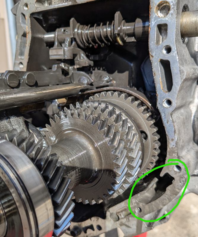

frank_34
Beiträge: 64
Registriert: Mi 11.01.23 19:57
Beitrag von frank_34 » So 06.10.24 08:47
Danke. Das stimmt! Alle Splitter hingen am Magneten. Erstaunlich, wie gut es funktioniert.
Der Magnet kommt in diese "Kammer" richtig? Zumindest dort habe ich den vorgefunden.
Oxas
zumabschiedhuper
Beiträge: 2183
Postleitzahl: 60311
Wohnort: Frankfurter Raum
Beitrag von Oxas » So 06.10.24 18:58
Ja bin noch kein Getriebe Reparateur, aber krass und wundert mich.
Da die ersten MA Getriebe angeblich diesen Magnet noch nicht hatten, deins ist ja noch viel älter! Ja die Getriebe haben ja thermische und kinematische Umwälzungen des Getriebeöls. Das ist ne Stelle wo das Öl immer wieder vorbei strömt, und der Magnet nimmt losen Unrat auf. Quasi Opferanode :D
Es ist gut den zu haben, ja der kommt in diese Nut rein, hab den auch in meinem MA und war da auch schon sehr von Nutzen.
Alternativ hol die nen Lagersatz für dein Getriebe, was ist dad jetzt eigentlich ein BE erste Generation? Die Lagersätze gibt es bei Ebay für im Schnitt 120-150€, da ist dann das meiste dabei.
