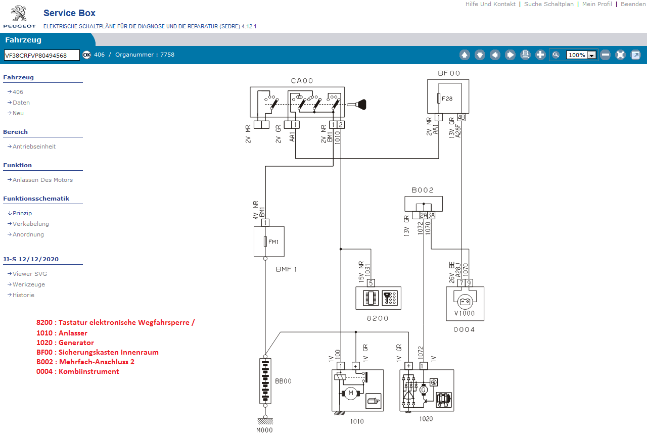

Heut morgen ging er wieder als sei nix gewesen. Ich könnt die Kiste ...
Mein Auto hat keinen solchen Ziffernblock wie Teil 8200 auf dem unteren Bild, aber kann es sein, das trotzdem irgendeine Wegfahrsperre eingebaut ist, die ich versehentlich ausgelöst habe?
Ich hatte mal einen Seat, da passierte das manchmal, dass die Wegfahrsperre ansprach obwohl der korrekte Schlüssel steckte.
Das hat so genervt, bis eine Berliner Firma mir diese Funktion aus dem Steuergerät entfernt hat (rauscodiert). Wenn der Peugeot sowas hat, mach ich das auch raus.

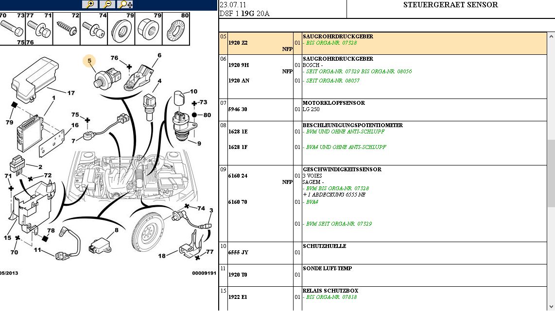

[Bild
Was ist eigentlich Bauteil 5 oben mittig im Bild?
*firemaster*~
Benzinpreisignorierer
Beiträge: 2545
Postleitzahl: 51647
Wohnort: GM
Re: 406 Coupé 1998 2.0 132PS hat Aussetzer, bin ratlos
Beitrag von *firemaster*~ » Mo 21.12.20 19:22
Hi,
die 5 und die 6 dürften beides Mapsensoren sein, je nach Baujahr warscheinlich. Entweder den alten als Vergleich nehmen oder nach der OrgaNr gehen.
Map Sensoren alt und neu
