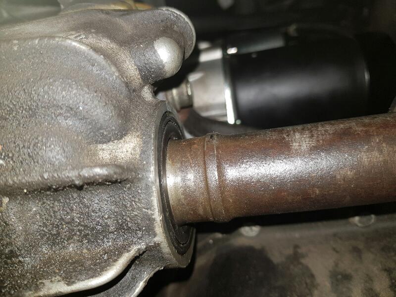

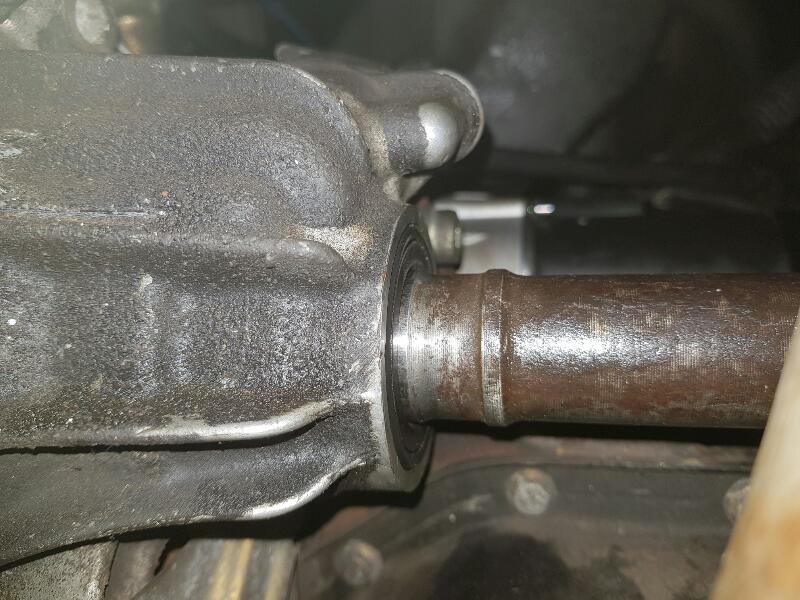

Beitrag von Maverick73 » So 20.12.20 14:21
Hier mal Fotos
Foto2 ohne Halter, Welle ganz drinn
Foto1 mit Halter Welle geht nicht weiter rein
mn4600
Benzinsparer
Beiträge: 302
Postleitzahl: 21698
Re: 306 Cabrio Getriebe defekt?
Beitrag von mn4600 » Mo 21.12.20 18:31
Moin, das Getriebe sitzt korrekt am Motorblock?

Maverick73
Beiträge: 152
Registriert: Mo 27.08.07 21:16
Wohnort: Mainz
Beitrag von Maverick73 » Mo 21.12.20 18:55
Ja, sitzt wunderbar. Ich habe extra nochmal nachgesehen.
