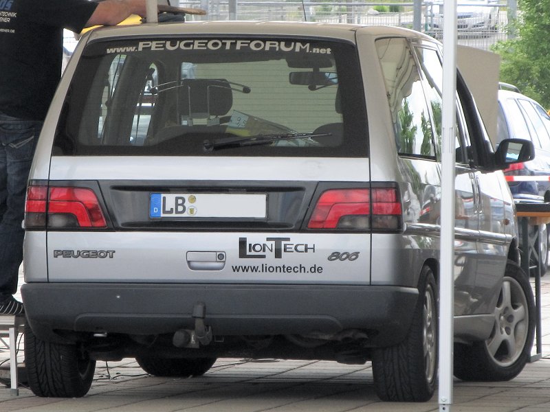

17er wären mir auch zu wuchtig, ich hab noch 7,5er in 16" für die Sommerreifen, da wirds mal richtig eng im Radhaus. Trotz Bördeln streifen die beim Durchfedern auf der BAB hinten noch leicht. Ich müsste den Radlauf noch ca. 3-4mm weiten. Mal schaun:-)
Schaut aber schön stämmig aus:
