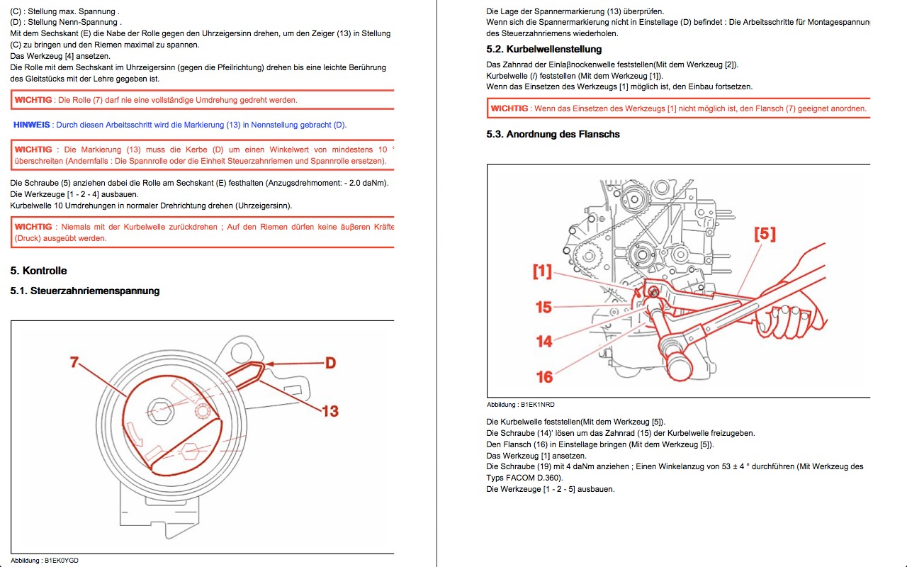

Scheinbar ist das Kurbelwellenrad einstellbar:

der denkfehler ist wohl das abstecken der kurbelwelle zahnriemenseitig. denn der "flansch" der die riemenscheibe hält, muss ab. der kurbeltrieb muss übers schwungrad fixiert werden.
dann sollte, wie late night das schon angemerkt hat, das riemenrad an der kurbelwelle verstellbar werden. und dann erst wird gespannt. dann sollte sich die spannung auch über den ganzen riemen verteilen.

@ Kris das ist der selbe Müll wie beim Fiat Bravo besorge dir so ein Schwungradblockierer link http://www.ebay.de/itm/Schwungrad-Arret ... 1391064730 ich bin beim 1.6 Bravo auch ballt ..... worden beim 206 kannst du noch die Nockenwellen blockieren das kannst beim Fiat nicht, da musst du den alten Riemen markieren, welch eine Erleichterung. Das mit dem durchhängenden Riemen hatte ich auch beim Fiat. Ich habe es auch erst mit allem möglichen versucht zu Blockieren bis ich die Schnauze voll hatte. Genau die selbe Spannrolle wie beim Fiat, dort haben verschiedene Hersteller die Spannrolle mittlerweile geändert nur noch mit dem Inbusschlüssel du kannst ja schauen ob Hersteller das beim 206 auch geändert haben.
