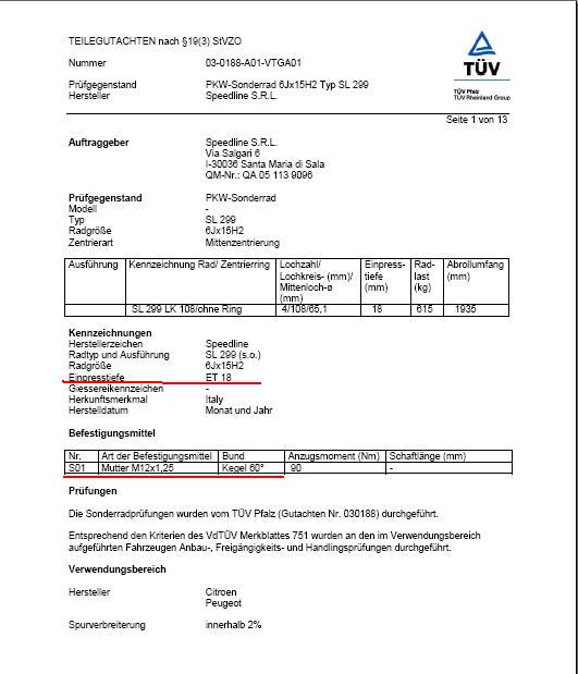

Interessant wäre, welches Befestigungsmaterial in dem Gutachten angegeben ist, welches Du von Peugeot zugeschickt bekommen hast.
In dem TÜV-Gutachten für die SL299 mit ET 18 das ich habe, sind Schrauben mit Kegel 60° angegeben!
Habe noch nie SL299 mit Kegelschrauben gesehen ... :D
Guckst Du hier:
