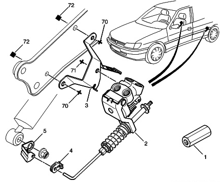

Überbremsen der HA kann auch vorkommen, wenn die Backen neu gemacht werden und der Monteur vergisst, die Kanten der Beläge abzuschrägen.
@205: Sichtprüfung gibt da Klarheit, schau bei der Gelegenheit auch gleich, ob die Anlage Bendix oder Girling ist.
Ggf. hat der/ein Vorbesitzer Regelventile in den Leitungen/Abzweigen rausgeschmissen, weil er nicht wusste "Wozu das Gelump??"
Die Servicebox zeigt aber beim 306 (Limo, vor Restyl.) keine Regelventile an, sondern nur den weiter oben schon erwähnten Block mit der Stange an die HA, die gerne mal verloren geht.
@205: Schau mal nach dem Regler (rechts oberhalb HA nahe Schwingarm), wenn die Stange fehlt, klemm den Hebel in Stellung "unten" fest vllt. hilft das erstmal.
EDIT
"Leitungenn kreuz und quer" spricht für einen originalen Verbau mit Bremskraftregler, die Leitungen kommen dann von vorne und gehen über der HA erstmal nach rechts und dann nach dem Regler nach links/rechts zu den Rädern.
Wenn kein Regler da, sondern nur Verbinder in den Leitungen --->Wieder einen einbauen!
END EDIT
Aber ohne genauere Informationen zum Fahrzeug kann man auch in der Servicebox den Soll-Zustand nicht prüfen...
@205: Gib doch mal die FIN hier bekannt (VF37????X????????), das X an der 9. Stelle erschwert eine Identifikation durch Google-Bots und andere Schnüffler. ;-)

ich glaube, hier liegt ein fundamentaler denkirrtum vor:-)
der alb soll ja nicht die bremsleistung bei voller beladung regulieren. der eig. einsatzzweck ist, die bremsleistung beim ausfedern zu beeinflussen.
wenn das auto beim bremsen an der va eintaucht wird der hintern automatisch leicht. zwangsläufig wird dann der hintern "leicht" und neigt zum überbremsen, sprich blockieren. durch die begrenzung beim ausfedern wird dann die leistung zurückgenommen, damt die räder nicht so schnell blockieren.
die radbremszylinder verfügen über keine regelung, nur über eine begrenzung. ganz einfach über die bohrungsgrösse. durch eine verengung wird weniger druck durchgelassen als vor der verengung aufgebaut ist. eine regelung würde aber eine situationsbedingt abgestufte reaktion erfordern, was über ein einfachs loch nicht realisierbar ist.
