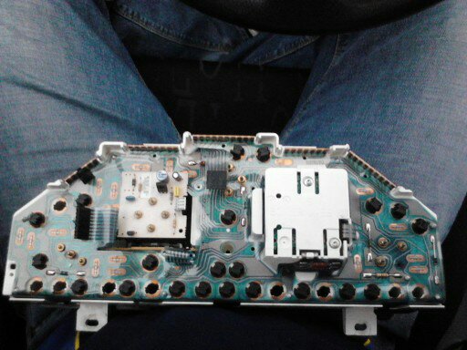

falls es weiterhilft ein bild vom tacho hinten.
tacho hinten

Schaltplan ist hier unnötig, man sieht eh die Leiterbahnen.... Masse geht an jede Birne ist klar , dann sollte es noch Birnen geben die miteinander Verbunden sind = Tachobeleuchtung..... wegen Symbole , da leuchtest einfach von hinten mit der Taschenlampe durch und schon weist du was du hast .....
Wenn du die Leiterbahnen der Tachobeleuchtung bis zum Stecker verfolgst , dort könntest du dann messen ob 12V vom Kabelbaum anliegen, evt macht ja der Dimmer Probleme.

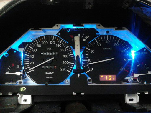

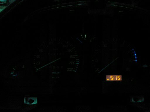

Bei den folgenden 2 Bildern erkennst du gleich das Problem. Auf dem ersten Bild siehst du, dass die Beleuchtung funktioniert.
Wie es jetzt leuchtet, nachdem der Tacho wieder eingebaut ist, siehst du auf Bild 2. Das blaue Licht schimmert minimal.. und das auch vermutlich nur, weil das Tachoblatt an dieser Stelle 1mm absteht..
Bild 2
Bild 1

Man erkennt ja auf den Bildern das die Uhr ganz normal leuchtet nur eben der Rest zu wenig . Spannung muss somit passen, und auch der Dimmer ist ok sonst würde die Uhr nicht so leuchten!..... Dein Problem sind die LEDs.!
