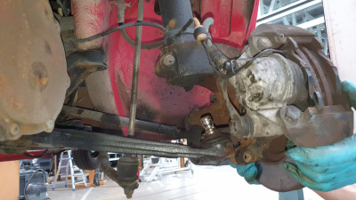

Danke noch vielmals für die Hilfe. Habe mit den Angeben unterdessen die Antriebswelle auch erfolgreich getauscht. Habe bei pkwteile die SKF-Antriebswelle VKJC 4125 für ca. 70€ gekauft und es hat alles bestens gepasst :-) beste Grüsse
ausgebaut
205 1.9 Automatik 1993 rot
