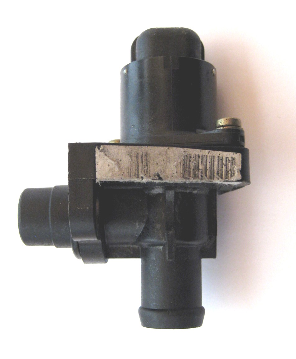

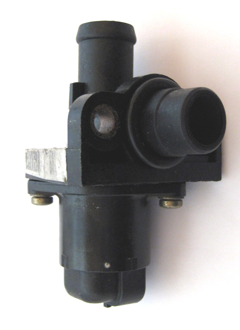

XenonShock
Händler
Beiträge: 8357
Re: 206 S16 mit GTi6 DK
Beitrag von XenonShock » Sa 17.04.10 18:31

und wie heißt das gesamte Teil genau?
e nur Leerlaufregler oder?
Was kostet sowas neu oder hats jemand gebraucht abzugeben?
hat der XU10J4R mit 132 Ps das selbe Teil?
Greetz skyline206
