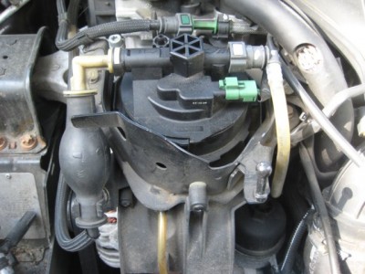

von Butz » Do 30.06.11 18:08
Hallo Forenmitglieder,
ich fahre einen Peugeot 307 2.0 HDI 135 FAP und würde gerne wissen, in welchem Intervall der Dieselfilter ausgetauscht werden sollte? In dem Wartungsheft steht alle 60.000 km, allerdings habe ich auch schon mal von einer geringeren Distanz gehört! Zum anderen würde mich interessieren, wie ich den Krafstofffilter bei diesem Modell entlüfte? Ich habe auch mal ein Bild von der Dieselfilteranlage angehangen! Das sollte alles ein wenig erleichtern!
