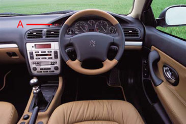

Also hast Du (abgesehen von der silbernen Mittelkonsole) solch ein Amaturenbrett mit über dem Lüftungsschlitzen liegendem Drücker für das Warnblinklicht:
Serie 2 (D9) Bild
und nicht wie bei der Serie 1, wo der besagte Drücker für das Warnblinklicht unterhalb der Lüftungsschlitze in der Mittelkonsole sitzt:
Serie 1 (D8) Bild
Tatsächlich gab es auch kurzfristig ein "Mittelmodell" aus D8 und D9-Komponenten. Da weiß man tatsächlich oft nicht, wo man dran ist. :D

Ich habe die Serie 2. Also das erste Bild. Es werden mir alle Meldungen bezüglich Anomalien und so angezeigt.
Aber ich habe keine Verbrauchsanzeige. Und genau die möchte ich gerne haben.
