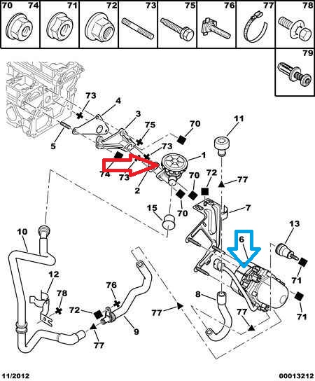

ich habe die pumpe (blauer pfeil) nun ausgebaut, tatsächlich voll wasser und ohne funktion. dann den stopfen der luftzufuhr zugemacht, aber die mkl bleibt an.
dann noch mal die pumpe inspiziert und tatsächlich wieder zu gang gekriegt, obwohl der motor ganz schön mitgenommen aussah. also als nächstes die pumpe wieder rein und schauen was dann ist.
nur das teil mit der nummer 1 (roter pfeil) will sich mit nicht erschliessen, was macht das ding und wie wird es gesteuert? es ist kein kabel dran und kein unterdruckschlauch, ich konnte vom schlauch (nr. 9) aus sowohl reinpusten als auch ansaugen, also steht das ding wohl auf.

Das ist wie ein Rückschlag bei PCV Ventil, Pumpe soll rein pusten können, Motor aber nicht in die Pumpe um es mal zu vereinfachen.
Fehler musst du auslesen und löschen.

ok, dann ist das teil wohl defekt da ich ja bei kaltem motor in beide richtungen durchlauf habe. ich baue das mal aus und schau mir das ding an, mag wohl verkokt sein.
am liebsten wäre mir den ganzen kram raus und fehler löschen, wenn er dann nicht wieder kommt ist es mir recht.
