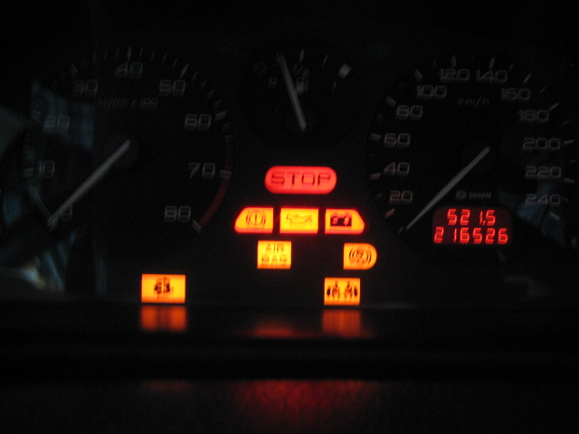

so sieht es aus bei "zündung an":
als erstes geht die abs lampe aus, danach die beiden airbag lampen.

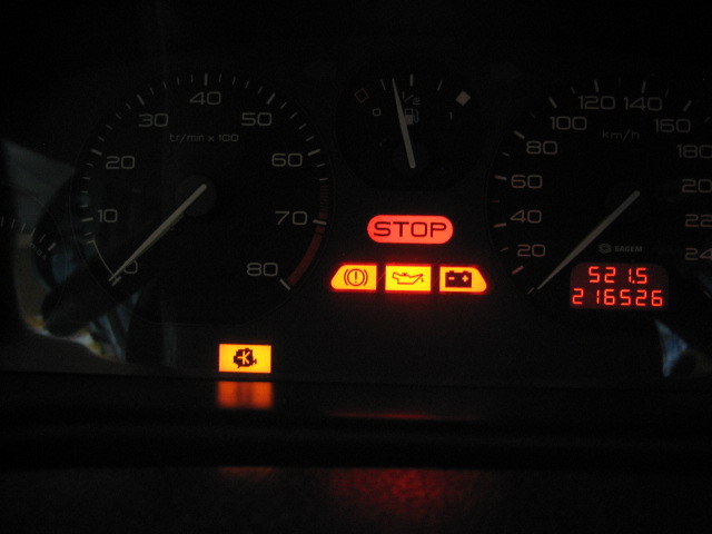

Beitrag von 406 D » Fr 07.06.24 18:12
danach sieht es bis zum starten des motors so aus:
die gehen aus wenn der motor läuft.
hat deiner die wfs mit dem kleinem tastenfeld und codeeingabe?

danke für die Fotos, genauso sieht es bei mir auch aus,wie beschrieben das die Motor-Diagnoseleuchte nicht leuchtet und habe die Wfs.
