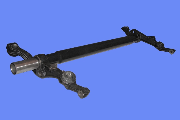

Beiträge: 19460
Re: Peugeot 106 S16 geerbt
Beitrag von obelix » Mi 05.04.23 10:47
Das ist Dein Achskörper.
Die berühmten Nadellager sitzen im Schwingarm (nicht abgebildet) und laufen auf dem Bolzen, der da seitlich raussteht.
