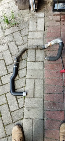

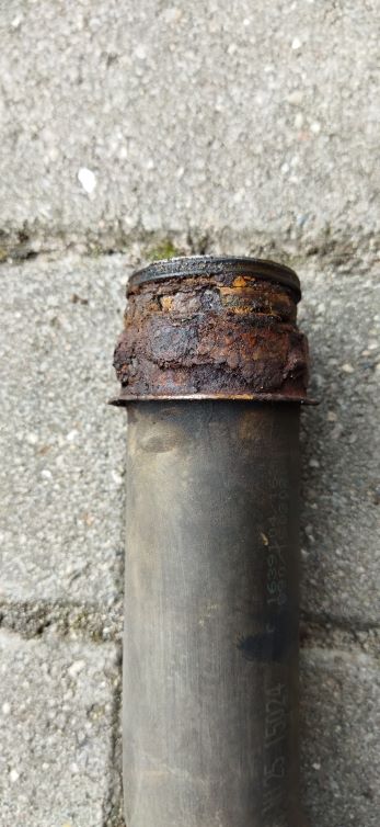

kurzer Status: Habe jetzt aus 2 Schläuchen etwas passendes gebastelt. Ein neuer wäre sicher schöner gewesen, da meiner auch eine Schmorrstelle vom Auspuff hatte. Da habe ich jetzt einfach zur Sicherheit einen Flicken vom Fahrradschlauch drauf vulkanisiert und zusätzlich selbstverschweißendes Klebeband drüber gewickelt.
Die Diskussion über diesen besonderen Schlauch gibt es auch im englischen 306 Forum ohne Ergebnis und auch im Zusammenhang mit dem 1,4er Motor wird der Schlauch genannt. Anscheinend wurden beim 1,6 NFT mit 98 PS wohl Reste verschiedener Reihen verbaut, keine Ahnung
Im Moment ist bei mir jetzt alles wieder dicht, hoffe das bleibt eine Weile so
Danke für das Engagement und die Hilfe hier
mfg/Stefan
Der Dateianhang Schlauch alt.jpg existiert nicht mehr.

Das Bild wollte nicht

Örgs. Ja war bei mir auch so. Versteh nicht, wie man so einen Rotz erfinden kann. Da gehört ein Schlauch über einen Stutzen mit Schelle. Fertig. Hält hundert Jahre.
Ich hatte ewig rummachen müssen mit dem neuen Schlauch am neuen Kühler. Bis das endlich dicht war und hielt... Ging das bei dir einfach?
Ja, so habe ich auch gedacht als ich die Konstruktion gesehen habe. Spart wahrscheinlich im Produktionsprozess 10 Sekunden :lach:
Montage Schlauch an Kühler ging bei mir problemlos
Habe einen Schlauch von Sasic und Kühler von Nissens, wobei die Qualität vom Nissens Kühler mich etwas enttäuscht hat. Egal, Hauptsache erstmal dicht

Ich dachte auch "erstmal dicht". Zwei Wochen. Dann beim TÜV fährt der Prüfer nd die Bremsenprüfmulde und zack springt der Schlauch aussm Kühler !! :D :floet: .. Da stand der ganze TÜV unter Kühlerwasser. So ne Wutzerei !! Der Prüfer hat sich ganz schuldig gefühlt und hat es mir zum Sonderpreis bei der dort befindlichen Werkstatt richtig machen lassen.
