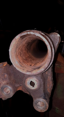

Man kann durchaus auch ovale Lagersitze wieder "instandsetzen". Hab ich schon mehrfach durch, geht aber nur, solange noch genug Fleisch vom Rohr übrig ist.
Gruuss
TU5JP
Beiträge: 75
Registriert: So 28.11.21 09:13
Postleitzahl: 66679
Re: Hinterachse Peugeot 306
Beitrag von TU5JP » Fr 17.12.21 17:43
Hast du die Sachen aufgeschweißt ? Und wenn ja wie ?
Ich wollte eh auf Gleitlager umbauen.
§1 des GG: Die Würde des Menschen ist unfassbar.
Beiträge: 19571
Beitrag von obelix » Fr 17.12.21 17:53
Nope. Schweissen bedeutet Gefügeänderung - ganz schlecht an Gussteilen:-)
Ausserdem ist die Nachbearbeitung dann auch wieder recht komplifiziert und mit Hausmitteln nicht machbar, muss ja nachher exakt rund sein.
Gleitlager taugen generell nix, ausser Du nimmst spezielles Teflon. Das wiederum bedeutet aber, dass die von mir verwendete Reparaturmassnahme hinfällig ist, denn dnn läuft das Lager ja in der instandgesetzten Fläche. Nadellager laufen in Ihrem Käfig und müssen von dem Lagersitz lediglich gestützt werden.
Es gibt Gleitlager von verschiedenen Anbietern, keiner aus der Szene hat aber damit positive Erfahrungen gemacht.
Zeig mal Bilder von der ausgelaufenen Lagerung, dann kann man weiter drauf rumgrübeln.

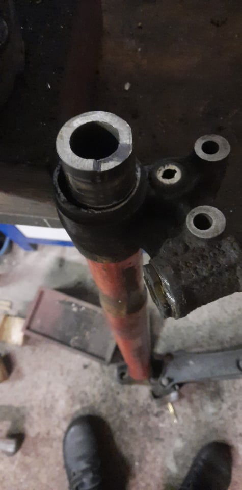

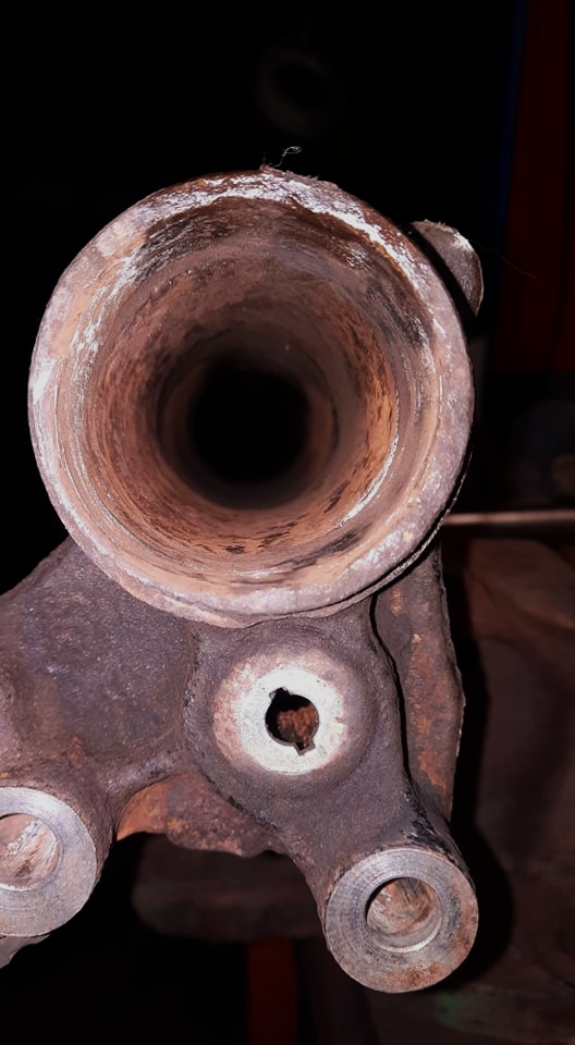

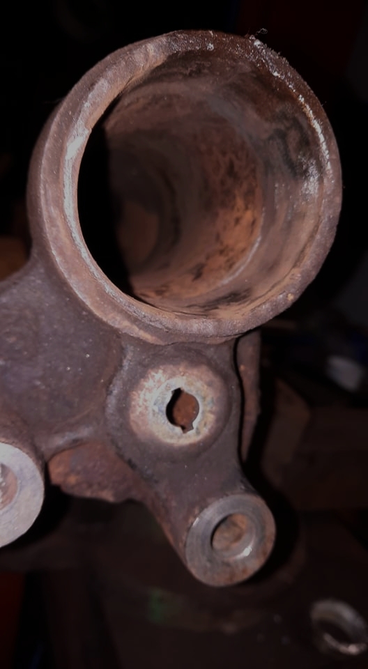

Beitrag von TU5JP » Di 21.12.21 17:49
So, der Lümmel ist jetzt raus.
Habe auf der Arbeit den Gusshalter mal abfunken lassen und es ist ein schweißbarer Guss.
Wäre zu überlegen das professionell machen zu lassen, also mit Vorwärmen etc. Wir bei uns auch an
Maschinenteilen so gemacht, wenn Lagersitze zu weit sind.
Ansonsten noch andere Ideen ?
