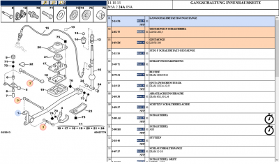

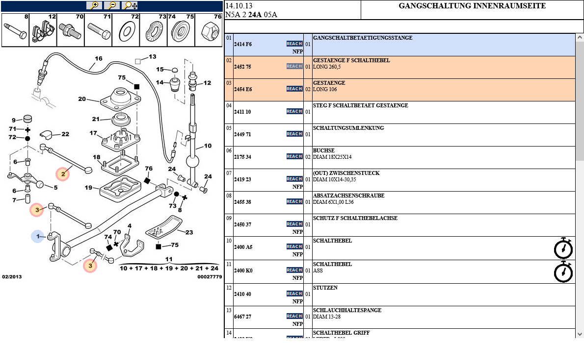

zu dem Thema dann doch noch eine Frage . Diese kürzeste der 3 Getriebebetätigungsstangen mit den beiden Kugelköpfen habe ich nur geflickt -mit Draht befestigt- ,sollte aber bei Zeiten mal erneuert werden .Emma ,hast du evtl .ne Explosionszeichnung davon ? Sind die bei allen 306getrieben gleich ? Gibt es doch vermutlich nur noch auf dem Schrott,oder ? Da wäre es natürlich sehr viel einfacher eine zu finden ,wenn die nicht getriebespezifisch wären.
Danke.
Beiträge: 571
Re: Getriebetyp 1,8l 16 V 110 PS Bj 2002
Beitrag von Emma65 » Mo 27.12.21 20:29
Position 2 und 3 sind noch Lieferbar

Schaltstange ersetzt.
Geschlabber in der Schaltung ist weg.
SASIC ersatzteil ca 12 €,bei Peugeot ca 50 €.
