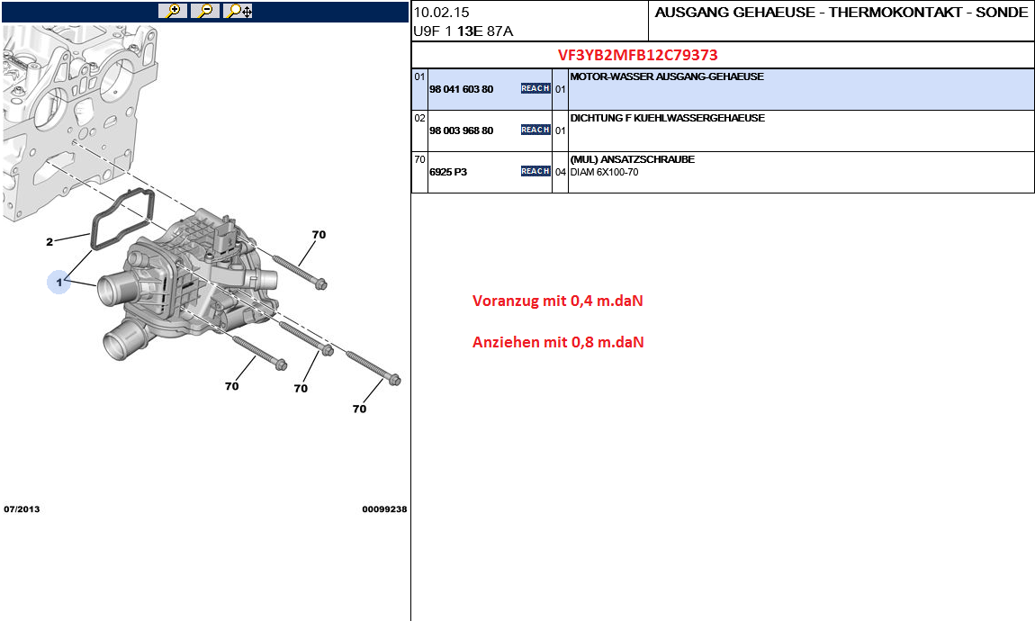

Beitrag von Emma65 » Sa 20.03.21 09:30
Die Entlüftung des Kühlsystems der Dieselmotoren, EURO-Abgasnorm 6 muss mithilfe der Diagnosestation erfolgen. Die Diagnosestation kontrolliert die korrekte Position des Ablassventils und führt den Bediener während des Entlüftungsvorgangs schrittweise.
ACHTUNG : Die Reihenfolge der folgenden Arbeiten muss berücksichtigt werden.
Um eine Entgasung des Motorkühlsystems durchführen :
- Das Diagnosegerät anschließen
- Das Untermenü aufrufen : "Entgasung des Kühlsystems"
- Den Motor anlassen
- Für das Aktivieren des Entlüftungsmodus muss länger als 10 Sekunden eine Motordrehzahl von über 2300 U/min erreicht werden.. Die Kühlerventilatorgruppe löst sich über 10 Sekunden aus
- Den Wechsel in den Modus Entgasung durch die Überprüfung des Einschaltens der Kühlerventilatorgruppe für 10 Sekunden kontrollieren
- Die Motordrehzahl für eine Dauer von ca. 20 Minuten auf 2500 U/min halten
HINWEIS : Das Verfahren endet nach einem Auslösungszyklus, bei dem die Kühlerventilatorgruppe ein- und abgeschaltet wird.
