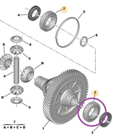

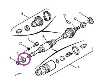

soooo nun bin ich verwirrt :hilflos: :D
Also das Mittellager auf der Welle habe ich neu gemacht, dass war definitiv total im eimer. Und meine Vermutung ist das dass Getriebeseitige Lager der langen Welle einen weg hat.
Du hast nicht zufällig eine Anleitung parat zum tausch des inneren Atw gelenkes?
sprichst du jetzt von einem lager oder von einem gelenk ?
Also das Mittellager hast du neu gemacht, das wäre dann dieses. Richtig ?
Und dieses Lager meinte ich, meinst du das auch ? Das sitzt im Getriebe also da wo die Welle rein kommt.

Also neu ist das Lager auf der Welle(Stützlager), und was ich gern erneuern würde ist das Gelenk, also das zum Getriebe hin der Antriebswelle.
