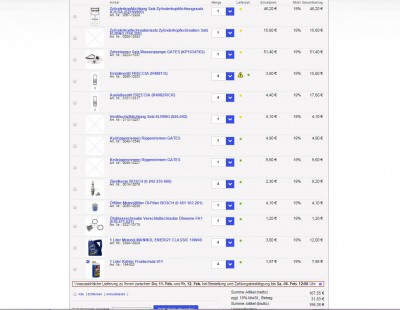

Ich habe es endlich letzte Woche Freitag geschafft den Zylindkopf auszubauen. :lachkreisch:
An den Kolben sind keine Einschläge zu sehen und die Venile sehen optisch auch sehr grade aus,
bis auf eine Ventilführung und die Sitze von den Auslassventilen, ist alles i.O.
Den Zahnriemen habe ich nach dem Ausbau genauer unter die Lupe genommen und ich war echt geschockt.
Nicht porös, alle Zähne dran , keine besonderen Auffälligkeiten bis auf den Riss. :dummguck: :dummguck: :dummguck:
Unglaubbar
Falls es jemanden interessiert ich hatte einen Gates verbaut.

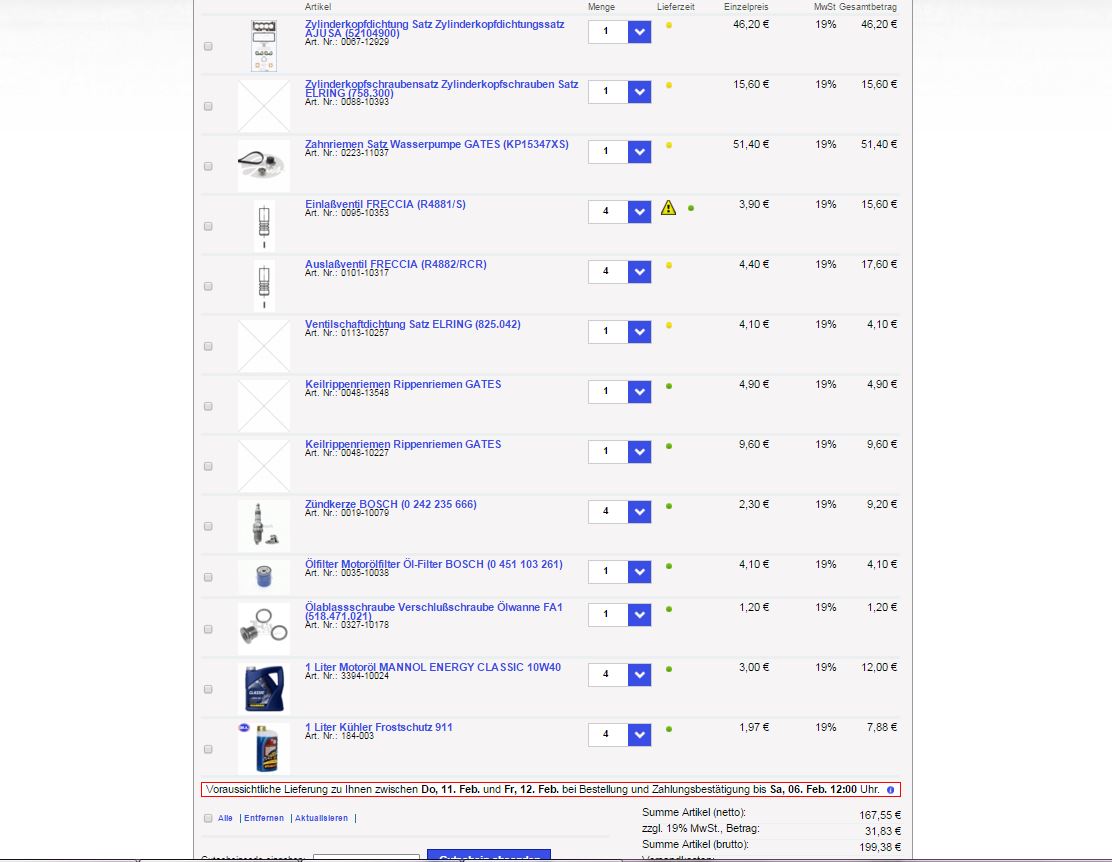

Meine Teileliste mit allen Preisen habe ich seit Heute auch endlich fertig. Versuche sie gleich noch hier Hochzuladen.
Lilly
Beiträge: 175
Registriert: Fr 22.01.16 18:50
Postleitzahl: 59192
Re: Lilly sucht Antworten, denn der Zahnriemen ist futsch.
Beitrag von Lilly » Sa 06.02.16 00:20
Ich finde den Preis für alle Teile in Ordnung, da kann man nicht meckern.
Hätte jetzt mit viiiiiiel mehr gerechnet. :cool:
Bei ebay werde ich mir Ventilschleifpaste bestellen, die gibt es dort mit Saugerwerkzeug für 11,95 Euro.
Die neue Ventilführung plus das Fräsen der vier Sitze wird mich beim Instandsetzer 70 Euro kosten inklusive Kopf Reinigung, Planschleifen und ausbau der Nockenwelle.
Also alles zusammen knappe 300 Euro.
:daumenhoch:
