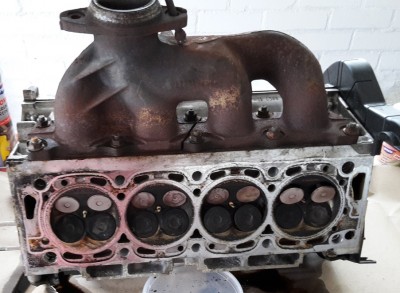

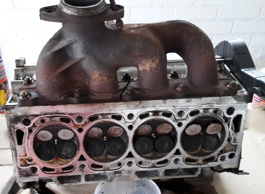

Und weiter gehts. Kopf ab!
Die alte Dichtung war rissig, aber einen durchgehenden Riss konnten wir nicht ausmachen.
Eine Undichtigkeit an der vermuteten Stelle war ebenfalls nicht zweifelsfrei nachweisbar, aber es deutete viel darauf hin.

Der Motor an sich sieht noch sehr gut von innen aus.
Sehr geringe Verschmutzungen, trotz der 110tkm.
Liess sich auch super ausbauen, sogar die Schrauben zum Hosenrohr.
Es sieht nicht danach aus, dass die Dichtung schon einmal getauscht wurde.
Die Dehnschrauben waren alle ordentlich angezogen.
Diese Woche wird alles gesäubert und dann geprüft ob der Kopf noch plan ist.

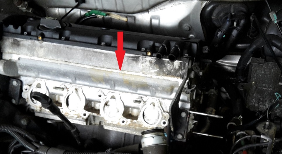

So, Motor wieder zusammengebaut und Probleme im Leerlauf ...
... Stecker unter der Ansaugbrücke vergessen - gesteckt und alles super. Kein Öl mehr ausserhalb des Motors. :)
ABER: Der Zylinderkopf ist doch "geklebt". (Siehe Bild)
Von einem Peugeot Werkstattmonteur wurde mir gesagt, dass das mit hochtemperaturfester Silikondichtung gemacht wird.
