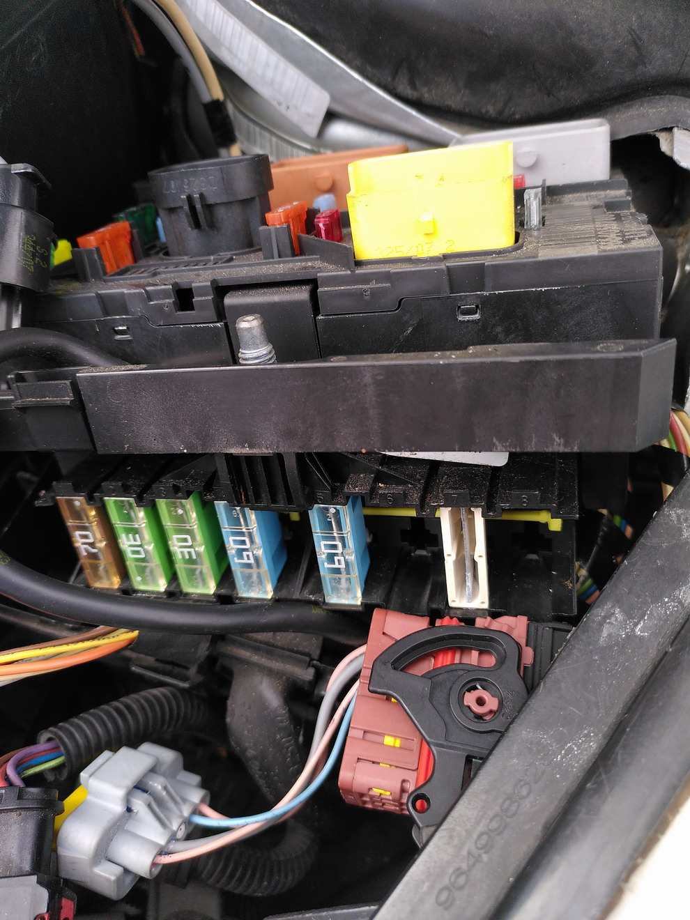

Aber mal eine Frage am rande,... Ich habe im Betriebshandbuch gelesen das es zusätzlich noch eine Große 80A Sicherung für die Servolenkung gibt die sich im Sicherungskasten 2 befinden soll.
Habe im Wageninneren einen Sicherungskasten u. einen im Motorraum gesehen dort habe ich alle Sicherungen überprüft aber keine 80A Sicherung gefunden !
Der Sicherungskasten im Motorraum hat auf der unterseite ( versteckt) zustzlich noch Große 30 und 60 A Sicherungen, aber eine 80A Sicherung die laut Betriebsanleitung für die Servo zuständig sein soll finde ich nicht, oder kann mir jemand sagen wo sich die 80A Sicherung im Fahrzeug befindet ?
Mfg
Moin, ist zwar ein alter Beitrag, habe aber das gleiche Problem. Die 80 A Sicherung habe ich auch nicht gefunden. Im Boardbuch ist die Rede vom Sicherungskasten 2. Dort sollen nochmal 3 Gross Sicherungen vorhanden sein. Wo finde ich diese denn und wie komm ich an die ran?
Vielen Dank für die Antworten...
Peugeot 207 CC
Hier ein Bild wo Du die Groß-Sicherungen finden kannst. Die Sicherungen sind an der Stirnseite des Sicherungsträgers.
Die weisse ist die 80 A, es fehlt die Abdeckung wo der Wert draufsteht.
Alle Stecker vom Sicherungsträger lösen. Es gibt rechts und hinten seitlich am Sicherungsträger einen Clip, dann kannst Du den Sicherungsträger hochheben.
