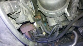

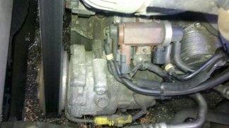

So, da bin ich wieder.
Den Partikelfilter kann man ausschließen da er gereinigt ist und die Problehme immer noch da sind :wall_banging:
Bei meinen Nachforschungen bin ich auf die Fehlermeldungen: Signalübertragung Turboladerstellung Stellung des Ventils vom Sollwert zu weit entfernt.
Und:
Signal Übertragung Turboladerstellung Spannung für Übertragung der Stellung zu hoch, gestoßen.
Kann damit das Ventil gemeint sein, das den Ladedruck regeln soll?
Liege ich da bei den Fotos richtig?
Ist das, dass Ventil?
Bzw. der linke oder der rechte Teil?
MfG

Re: 2.0 HDI 136 PS 1997 bj.2004 - Motorproblehme
Beitrag von Digital Racing » Di 29.07.14 15:59
Das Ventil für den Turbo sitz links hinten im Eck und sieht genau so aus. Das da ist glaub für den Luftdosierer. Verfolge doch einfach mal die Leitungen... Geht auch schneller als Bilder machen und hier die Frage zu stellen.
Die Unterdruckschläuche kontrollieren ist übrigens nicht verkehrt.
