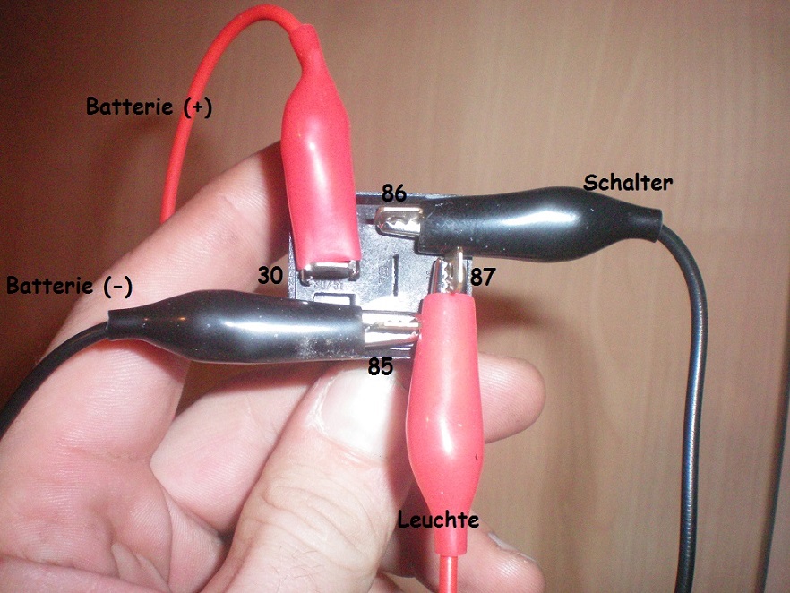

So wollte ich das eigentlich auch haben.
Also das einschalten der Nebelscheinwerfer nur, wenn das Ablendlicht eingeschaltet ist.
Ich habe jetzt im übrigen auch das richtige Relais von einem Freund bekommen (30, 85, 86, 87).
Jetzt guck ich mal ob ich das richtig verbinde. :ohoh:

Dann musst du das erste Schaltbild nehmen das ich dir Geschickt habe, auser du hast ein besseres.
du gehst mit dem Relais nr.30 auf plus mit Sicherung dazwischen , nr,87 auf die Nebelscheinwerfer,nr 85 auf masse,nr.86 auf dein Schalter und vom Schalter auf das Ablendlicht ist nr56b
Ich glaube ich habe nichts vergessen

So wie ich das sehe sieht es gut aus.

Ich glaube das Relais welches ich von einem Freund bekommen habe ist defekt.
Die Lampe blinkt nur kurz auf das Relais klickt kurz und das wars ... wenn ich das oft hintereinander mache geht irgendwann garnichts mehr.

Der Anschluss ist Richtig ich nehme an das der Kontakt im Relais sich festgebrannt hat. Mache das Relais auf und schaue ob der Kontakt hängt löse denKontakt und lasse den Deckel vom Relais u d schaue was der Kontakt macht wenn du den Schalter ein und aus schaltest. Es kann bei alten Relais vorkommen das der Kontakt sich festbrennt wenn es schon lange nicht mehr in gebrauch war. Im Notfall kauf dir ein neues Relais.

Ne ich brauch ein neues Relais.
Wenn ich den Schalter drücke schliest der Kontakt kurz und geht dann wieder auf.
Wenn ich ihn Zudrücke hält es etwas aber auch nicht lange simuliere ich ein schlagloch und schüttel es etwas geht es auch wieder auf.
