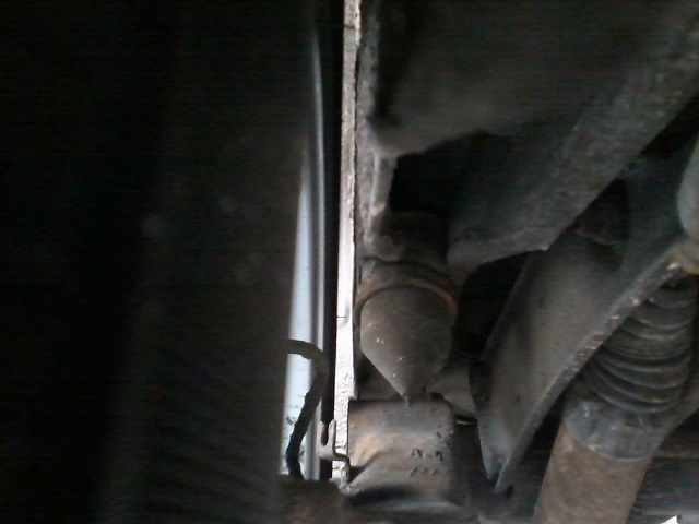

Woher bekomme ich diese Unterlage für den Federwegbegrenzer? von dir Obelix :gruebel: :floet:

ned von mir, hab auch keine über.
kannst aber selbst bauen, letzten endes isses worscht, ob das k'stoff, alu oder stahl ist. muss auch ned rund sein. muss eben nur an die stelle passen und darf natürlich ned zu weich sein oder verrotten. baumarkt, rundmaterial im entsprechenden durchmesser, zusägen, loch rein, bumms. oder einfach entsprechende k-scheiben aufschichten, geht genauso.
ihr müsst da einfach etwas kreativer sein:-) selber denken macht laune*gg*

Na wenn's Wurscht ist dann habe ich da schon eine Lösung :D .
Dachte nur, daß es eben ein bestimmtes Teil sein muß.
Aber wenn das so ist dann lass ich mir von einem Freund aus der Rennsportscene Motordistanzstücke in blau eloxiertem Alu schicken :) :cool:

ich glaube übrigens nicht das du unbedingt die begrenzer modifizieren musst bei meinem schwrzen sind die auch serie und da is nix mit. beim braunen war mal einer wechgegammelt da hab ich mich beim umstig von winter auf sommerreifen gewundert warum die sau so schleift aber der hat auch 10er platten hinten pro seite. da war dann dieser steg hinten im radhaus im weg der quer zum reifen verläuft.

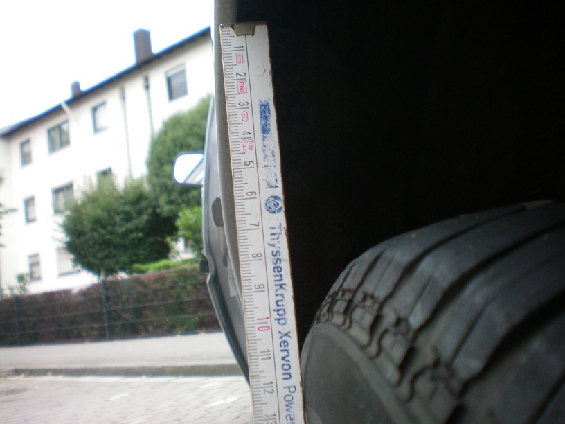

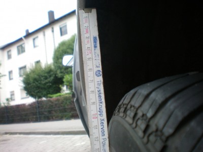

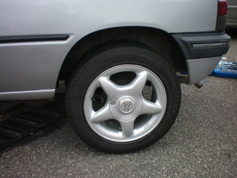

So jetzt mal ein paar Bilder zu der Geschichte.
