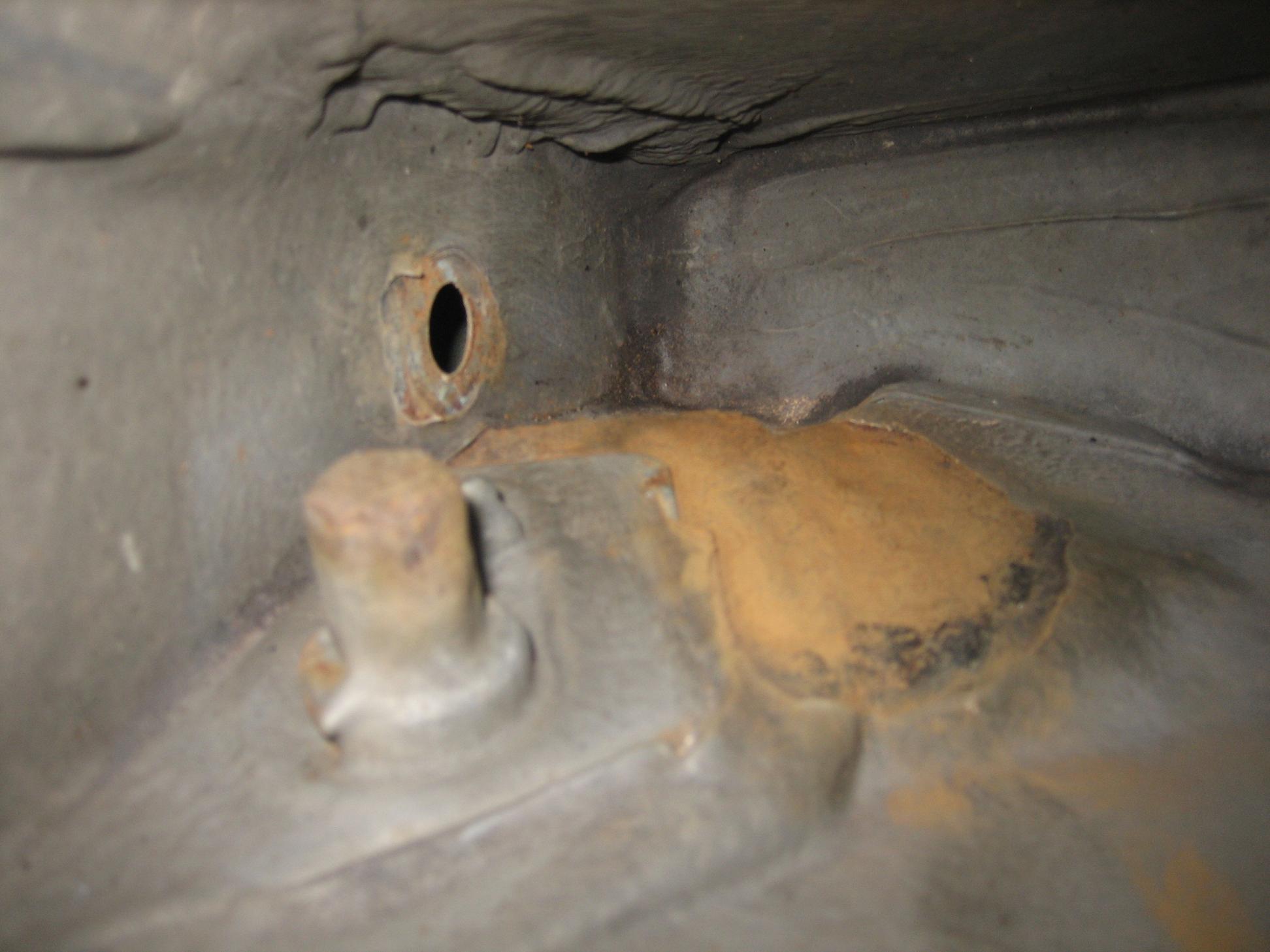

thidi hat geschrieben:so sieht es aus, habe die Kofferraumverkleidung abgemacht und den rost gesehen, und bemerkt das die radhausverkleidung nicht da ist............mh kann man die nachträglich kaufen?
wieviel rost siehst du denn da? meinst du mit dem einbau der radhausverkleidung ist es gatan?
kuck mal was die suche ergibt, auch schöne (böse) bilder dabei:
http://www.peugeotforum.de/forum/viewto ... =9&t=95479
bei unserem sah es so aus:
da brauchte ich nur mit fertan dran und habe anschließend eine dose unterbodenschutz aufgebracht.
wenn der rost aber schon von innen zu sehen ist wird es wohl mehr arbeit.
der vorteil an der stelle, man kann wüst was drüberbraten, dann die verkleidung rein - da schaut kein prüfer je hin.
