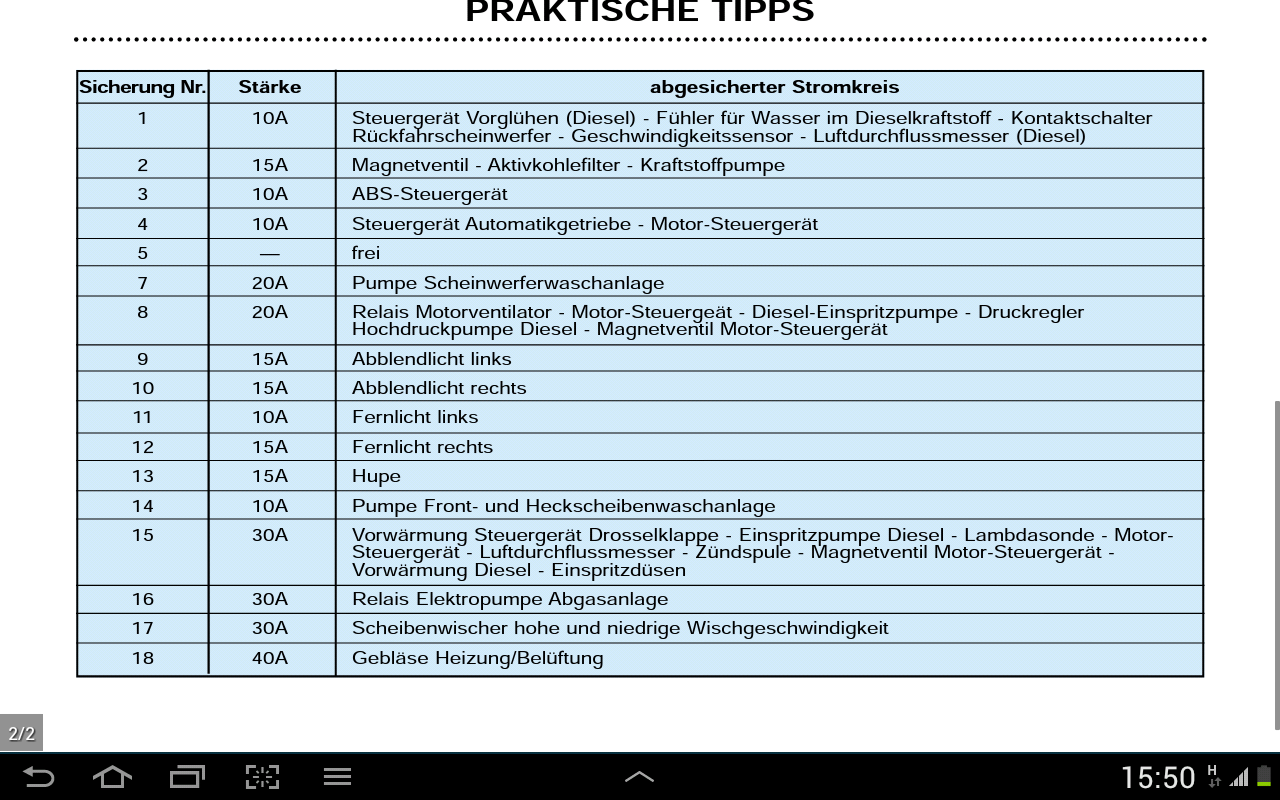

shifty211 hat geschrieben:und sicherung ist eine 10A drinnen sollte meines wissens nach die richtige sein!
dann schau mal in dein bordbuch...
ich behaupte, da muss ne 20er drinne sein.-)

ich kann dir leider kein foto zeigen, aber ich kann dir zu einer 100%igen sicherheit sagen das es eine 10A ist!
habe gerade im internet nochmals nachgeschaut!
kannst dich gerne selber davon überzeugen! :)
206er 2.0 hdi
2002 bj
zumindest steht das im internet boardbuch & in meinem auto :)

hab dir jz einen screenshot gemacht ;)

Beitrag von obelix » Di 12.02.13 16:41
shifty211 hat geschrieben:..
autsch...
ja - ich bin doch glatt an der falschen sicherung hängen geblieben - sorry...
ich ziehe meine aussage hiermit zurück:-)
10a stimmt!

Wobei 10A für son kleines Pümpchen schon extrem viel sind...
Bis eine 10er Sicherung bei rund 14 Volt Bordspannung durchbrennt, werden am Verbraucher schon locker 150 Watt verbraten (ein bisschen Toleranz nach oben haben die Sicherungen ja schliesslich auch noch). Da müsste die Pumpe in kürzester Zeit Rauchzeichen geben.
Ich würde also auch eher auf ein Kabel- bzw. Kurzschlussproblem tippen.
