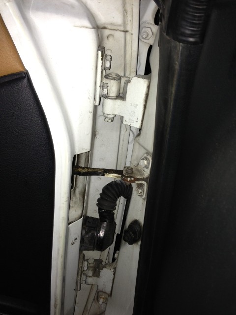

GuenniHH
- ATU-Tuner
- Beiträge: 58
- Registriert: So 30.09.12 20:09
- Postleitzahl: 21075
von GuenniHH » Mi 21.11.12 16:45
so war nun am auto, ich kriege dieses blöde ding nicht ab. aber scheinbar ist da etwas wackelig nachdem ich da rumgefummelt habe, summte der stellmotor doch plötzlich aber als ich die tür zu machte, ging wieder nichts.
- achja, hier mein liebling :-)
- meinst du das ding? bekomme ich irgendwie nicht gelöst, aber als ich daran rumgewerkelt habe und dann mal die fb bedient habe ging die zv, tür zu zv ohne funktion
