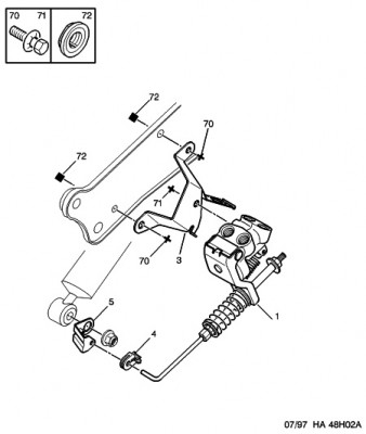

So schauts in der Servicebox aus....

Danke fürs Bild.
Mann sieht ja das er am Stoßdämpfer befestigt ist, und das andere Ende an der Achsaufnahme. Hab mir auch erst jetzt Gedanken darüber gemacht.
Hat da Peugeot gesparrt im Gegensatz zum 205? Linksrum Anker und rechts rum tote Hose oder wie? Das kann doch nicht sein, ist ja auch gefährlich!

So möchte das Thema ALB nochmals hoch holen, lässt mir einfach keine ruhe. Mir geht die sache nicht ausm Kopf wie das funktionieren soll mit nur einem ALB auf einer Seite. Habe das Thema auch mit meinem TÜVler besprochen und er meinte auch das es komisch ist das der nur einen hat. Er hat dann gemeint ich soll den ALB raus machen und dafür dann 2 bremsdruckminderer einbauen. Dann läuft die Regulierung nicht über die Höhe der HA (oder im Fall vom 306 über die Höhe des rechten Hinterrades) sondern halt über den bremsdruck. Finde die Idee aber eher einen Rückschritt im Gegensatz zum ALB und ob das harmonieren würde mit dem ABS ist auch fraglich. Ich finde wenn umbauen dann auf 2 ALB's wie im 205...
Was meint ihr dazu? Ich hoffe dass ihr mir da helfen könnt damit ich wieder ruhig schlafen kann

S16Freak hat geschrieben: Ich finde wenn umbauen dann auf 2 ALB's wie im 205...
so ganz ungewöhnlich ist die sache nicht, dass nur 1x ALB verbaut ist. ganz viele autos - vor allem VW - sind genauso ausgerüstet.
was ich vermute: das ALB ist in diesen fällen nur ein zusatzregelsystem, die eigentliche regelung findet aber aktiv vom ABS über die drehzahlsignale der einzelnen räder statt.
und da ist genau der unterschied zum ABS-205: der hat an der HA einfach gar keine drehzahlsensoren, die bremskanäle richtung HA werden vom ABS nur passiv in korrelation zur VA geregelt. die eigentliche anti-blockier-arbeit übernehmen in diesem fall die ALBs.
das ABS im 205 funktioniert auch mit den statischen reglern der non-ABS-version recht gut. allerdings bremst ein voll serienmässiges ABS-system doch nochmal 10 bis 15% stärker und besser.

S16Freak hat geschrieben:...umbauen dann auf 2 ALB's wie im 205...
vorsicht - du wirfst da 2 systeme und begriffe durcheinander.
die beiden bremsdruckminderer (oder das andere system mit nur einem) haben eine ganz einfache aufgabe: die BEGRENZEN den an der hinterachse ankommenden bremdruck statisch.
der automatische lastabhängige bremskraftregler REGELT den bremsdruck nach beladungs- oder auch fahrzustand. ändert sich der an der federstange eingestellte wert, verändert das ventil den durchgelassenen bremsdruck. das soll sicherstellen, dass ein unbeladenes fahrzeug weniger stark gebremst wird als ein voll beladenes. dadurch nutzt diese funktion auch bei einer stark entlasteten achse, den druck wegzuregeln, beim bremsen in der kurve z.b. - das hilft, das entlastete rad nicht zum blockieren zu bringen und reduziert auch den zwangsläufig auftretenden lastwechsel ein wenig.
um's einfach zu sagen - der bremsdruckminderer ist ein konstruktionsteil, der alb ist ne fahrhilfe. so wirds verständlicher:-)
