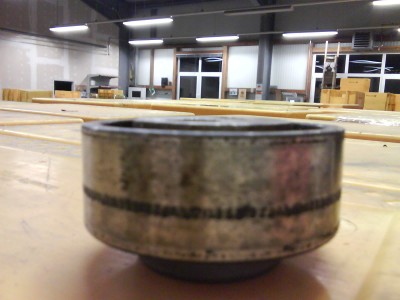

Hab mal die Alte spannrolle wieder rausgekramt mit dem Abrieb.... aufgepasst Bild:
der schwarze streifen ist es, geht über die halbe rolle
PS.nein nein müsste ich wegen dem spaß in die Werkstatt wäre das schicksal vom Löwen Leider schon besiegelt.
Mfg Rostiger

Hmm, die Spannrolle sieht jetzt wirklich nicht soooo dolle aus.
Aber, wenn mit der alten Rolle, sowie mit der Neuen die Steuerzeiten zu jeder Zeit gestimmt haben, kann der Kolben und die Ventile nicht in Konflikt geraten sein...somit sollte kein großer Schade entstanden sein.
Vielleicht ist der Reimen jetzt doch nen Zahn versetzt, dann läuft die Kiste zwar noch, aber eben nicht so wie gewohnt.
Oder es ist nun nen dummer Zufall, und der TU wollte bei der Kälte nicht auf Anhieb richtig laufen, weggesoffen,... ist eben nur ein Auto.
Wenn die Steuerzeit richtig eingestellt sind, kannst den zum probieren ruhig bissel laufen lassen, da kann jetzt nicht mehr kaputt gehen.

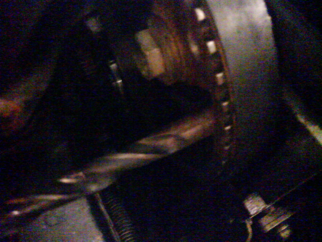

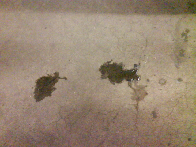

:gruebel: hmmm,tja Kühlwasser unterm auto an der Zahnriemen Seite, sieht man auf dem bild, und die untere Schraube der Wapu war etwas angerostet hab den spaß ausgebaut: wapu sieht sehr gut aus.....EHRLICH! null Spiel gar nix, hatte aber deutliche Zahriemen spuren an den zahnrädern so als wäre der drüber gerutscht aufgepasst bild :)morgen schaue ich nochmal wegen dem wasser unterm auto.
.....Schade hätte gern noch das bild von dem 6mm stift in der schwungscheibe gezeigt, damit man sieht das die Steuerzeiten auch wirklich stimmen....nach wie vor. :lach:

Die Wapu mit dem spuren
Wasser unterm auto
Nockenwelle bohrer passt und an der schwungscheibe auch
