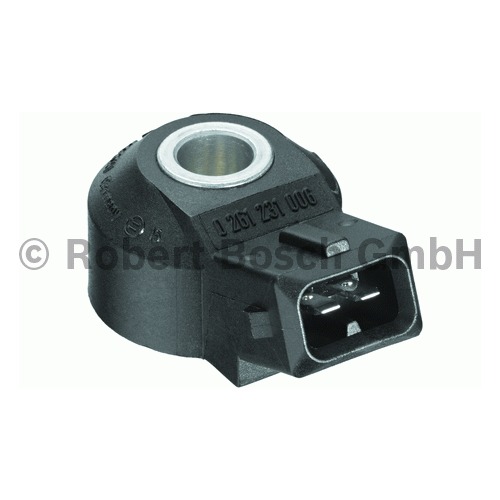

Zum verständnis:
hier ist ein klopfsensor des mi16
welcher pin hier von ist pin 1???
Beiträge: 16160
Re: 8v motorkabelbaum auf 16v umpinnen??
Beitrag von Kris » Do 04.08.11 20:47
nicht am sensor - am stecker stehen die pin-nummern.

das war aber kein stecker vom Klopfsensor, das war einer den ich noch hatte der gepasst hat.
Oder ist bei den 2 poligen stecker bei peugeot die pinbelegung immer gleich?
Lg
Beiträge: 16160
Beitrag von Kris » Do 04.08.11 23:18
die pinbelegung ist immer gleich.
