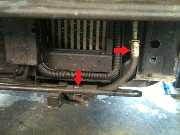

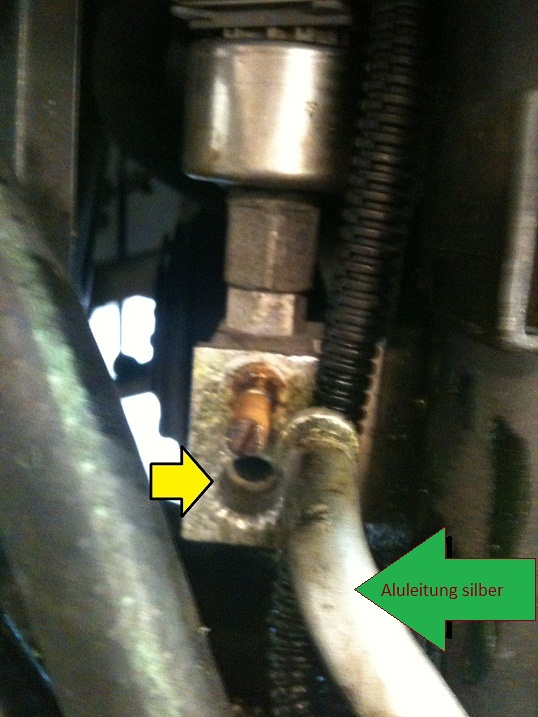

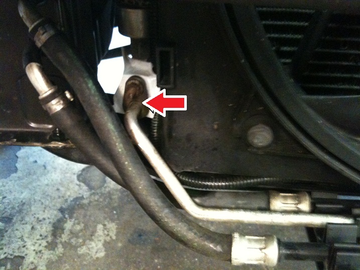

NÁbend nochmal,bonjogi hat geschrieben: @ the Hidden
Steigleitung schau ich mal nach....laut Vorbesitzer hat er schon mal den kondensator tauschen lassen, nach einer Woche war er wieder ohne Funktion...können das auch die Relais sein das die klima nicht geht ?
ich kenn das noch von früher wenn man im leerlauf die klima eingeschaltet hatte ging die drehzahl leicht in den keller...
Release kann auch sein. Aber wenn die Klima undicht ist und zuwenig Druck im System herrscht, schaltet der Kompressor gar nicht erst ein.
Also geht die Drehzahl auch nicht in den Keller.
