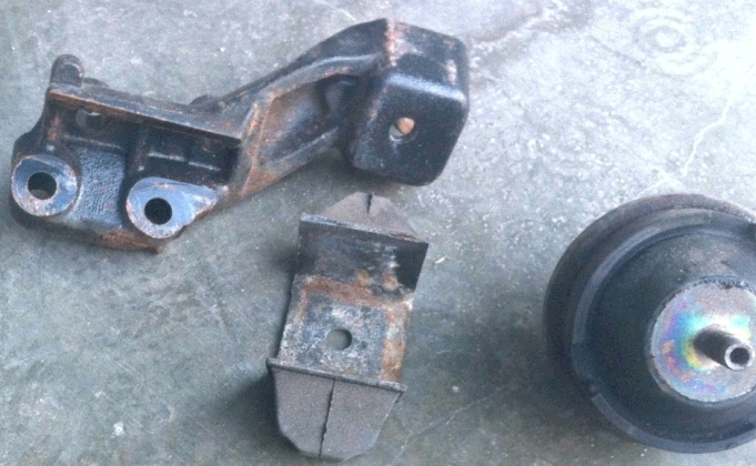

Hallo!!
Weis wer, ob das der richtige Motorhalter vom XSI ist, und ob man den für den Umbau vom XU10j2te ain den 205er hernehmen kann?
Oder brauch ich da noch einen Teil?
Danke !!

Beitrag von Kris » Sa 05.02.11 12:53
den passenden motorblock brauchste noch :zwinker:

Beitrag von polini70 » Sa 05.02.11 19:59
hab mir vor einem monat schon einen 605er gekauft. passt der halter oder brauche ich da noch was? :)

Beitrag von Kris » Sa 05.02.11 20:34
ich würde sagen der passt. bei dem gummilager musst du aber aufpassen - das gabs in verschiedenen bauhöhen.
