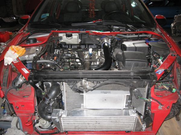

Hier noch nen Bild meines LLK-Umbaus

pug206_Driver, dein Umbau kommt mir echt extrem bekannt vor :cool: :lach:
Nen 2.0l HDi90 geht auf gut 160-180PS.
Injektoren wechseln, anderer Lader bzw. Laderinnenleben, andere Hochdruckpumpe, guter LLK, Kupplung die was aushält, dann steht dem Vorhaben nichts mehr im Wege.
Preislich dürfte man da mit geschätzt irgendwo zwischen 3.000€ und 4.000€ hinkommen - wenn man sich Zeit läßt und die Teile zum vernünftigen Kurs anschafft.
