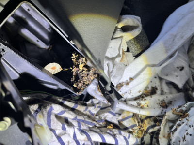

Beitrag von Dealer » Di 07.04.26 17:23
[attachment=0]IMG_3395.jpeg[/attachment]

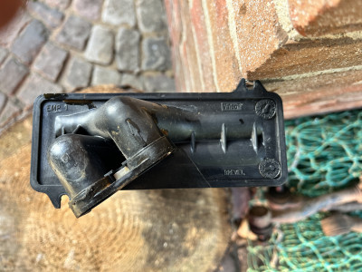

Re: 205 XS 1,6er Automatik BJ 1993 - Wärmetauscher mal wieder
Beitrag von Dealer » Di 07.04.26 17:26
[attachment=0]IMG_3396.jpeg[/attachment]

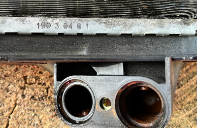

Beitrag von Dealer » Di 07.04.26 17:28
[attachment=0]IMG_3397.jpeg[/attachment]

Kurze Frage noch an die Experten. Hat jemand vielleicht einen Link zum richtigen WT?
Danke...
Beitrag von Dealer » Di 07.04.26 22:24
Irgendwie finde ich nicht den richtigen WT... :gruebel:
Meiner hat ja diese schrägen Plastikanschlüsse. Alle die ich finde, haben gerade Anschlüsse. :nixkapier:
Beitrag von Dealer » Sa 11.04.26 07:52
Leider habe ich bisher keinen WT mit schrägen Anschlüssen gefunden, in neu, nur gebrauchte auf EBAY. Und die sehen jetzt nicht so aus, als ob die noch lange dicht bleiben.
PEJOT gibt es ja leider nicht mehr und OBELIX hatte ich angeschrieben, ob er sowas vorrätig hat. Bisher keine Reaktion. Hoffe die Mail ist auch bei ihm angekommen.
Angeblich soll ja auch ein WT mit geraden Anschlüssen funktionieren, nur die Klemmbrücke kann ich dann bei mir nicht mehr verwenden.
Beitrag von Rolf-CH » Sa 11.04.26 20:31
Original gibt es nur eine Nummer: 6448.G1. Original nicht mehr Lieferbar.
Da ist es aber auch gerade mit den Anschlüssen. Laut Bild im System.
Ich vermute, da gab es mal eine Abänderung.
Rohre waren soweit ich mich noch Erinnern kann, immer dabei.
Beitrag von Dealer » Sa 11.04.26 21:07
Hallo Rolf und danke für deine Antwort.
Ich würde gerne wieder einen von VALEO einbauen, nur ich bin der Meinung, dass da die Rohre nicht mit dabei dein.
