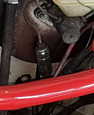

vom HBZ geht bei mir nur eine Leitung nach hinten. Direkt unter dem HBZ sitzt der 6-eckige Bremskraftregler (4861 49). Dieser reduziert den Druck für hinten.
Der ist bereits neu. Danach kommt nichts mehr. An der Hinterachse wird nur auf rechts und links aufgeteilt.

Sorry, aber das ist schlicht der falsche Regler, nämlich einer für ein Scheibenbremsauto (das davon dann auch 2 hat).
Der Regler sitzt im Original auch nicht da. Sieht so aus, als sei dein Bremssystem komplett verbastelt ...
