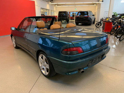

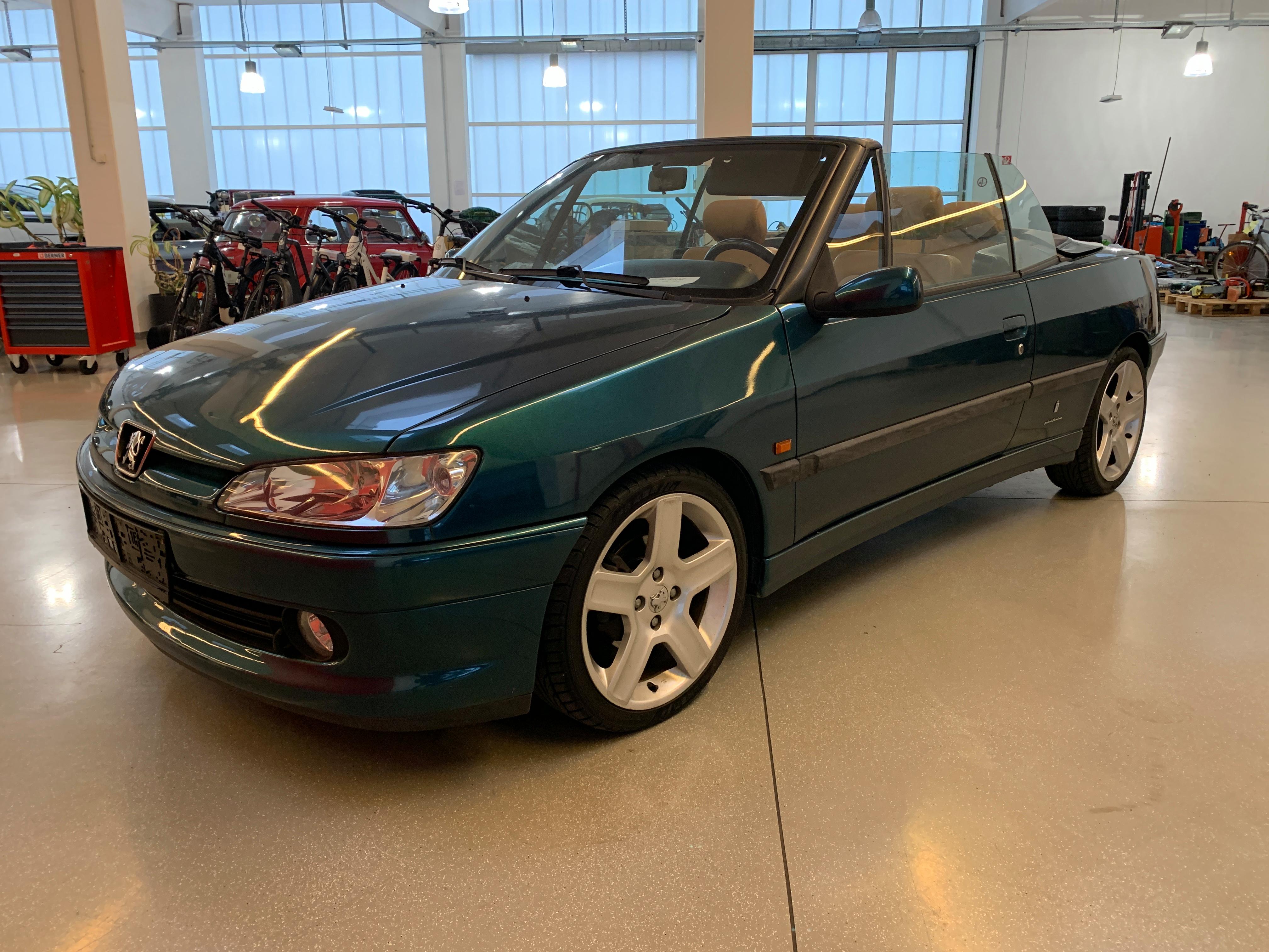

ich bin seit ca 2 Monaten (zum ersten Mal) stolzer Besitzer eines Peugeot 306 Cabrio in grün, 2.0l / 120PS, beiges Leder, Klima, Challenger Felgen, ... einfach geil. Gesehen, schockverliebt, (zu teuer) gekauft ohne technischen Check... auweia... schon sehr viel Zeit und auch Geld investiert um ihn fürs "Pickerl" (TÜV in Ö) fertig zu bekommen... Bremssättel, Querlenker, Traggelenke, Kupplungsseil, uvm...

Moin, war beim Lesen etwas irritiert, wieso 120 PS und Klarglas Scheinwerfer, aber anscheinend wurde wohl die Front umgebaut und der Wagen ist eigentlich ein älterer Phase 1, oder?
