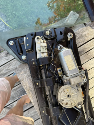

3. Ausbau des Fensterhebers
a) Die A
Die 10 Mutter mit rechteckiger Unterlegscheibe nur lösen
b) Das Kabel
an der C-Säule – braunen Stecker lösen und nach innen drücken
c) Die B
Schraube entfernen
d) Die D
Schraube entfernen – dabei die Feststellschraube nicht in den Kasten fallen lassen ;-))
e) Nun den ganzen Fensterheber nach oben raus nehmen.
f) Die C
Erst noch Winkel und auch darauf die Mutter kennzeichnen und Seite körnen
Winkel entfernen
4. Einbau des neuen Fensterhebers - Einfacher geht es zu zweit…
a) Winkel an Fensterheber befestigen (Markierung vom alten übertragen)
b) Fensterheber einlassen – unten in die einstecken stecken – Mutter noch nicht anziehen.
c) Winkel an C-Säule befestigen – Einstellung gemäß Markierungen übernehmen
d) Schraube von innen mit Feststellschraube – wieder nicht fallen lassen ;-)) einschrauben.
Mit dem „Abstandhalter“ (bei mir war es der 12 Maulschlüssel) einstellen.
e) Alle Schrauben (A-B-C-D) festziehen
f) Kabel wieder durchführen und anschließen
g) Scheibendichtung einsetzen und Abdeckung aufsetzen.
Leider muss die Abdeckung ggf. häufiger montiert und demontiert werden – daher nur beim Probelauf festhalten nicht anschrauben
h) Testlauf
Probelauf – bei mir war dennoch die Scheibe zu dicht an der Festerdichtung…
i) Einstellung
Also Abdeckung ab ….
Minimal den Winkel an der C-Säule lösen und in die Richtung drücken, die benötigt wird
Merke
oh die Schraube A muss auch ggf etwas justiert werden
Nur der Abstand der Konterschraube – nicht die Stellung der Unterlegscheibe !
Also Abdeckung wieder drauf…
10. Einstellung prüfen
ggf. noch einmal nachjustieren, so dass sowohl offen als auch geschlossen ein optimaler Abstand erreicht wird.

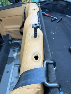

Arbeiten die vor dem Ausbau der Fensterheber notwendig sind
1. Sitzfläche entfernen – 2 Schrauben im Fußraum
2. Rückenlehne sollte bei Kopfstützen bleiben
ohne Kopfstützen – unten 2 Schrauben – dann Lehne noch oben ziehen
3. Seitenverkleidung A - nur lösen
a. Schraube unten
b. Kreutzschlitz obere Ecke – Rückenlehne zur Seite drücken
bei Leder ggf. Pappe zwischen Schraubendreher und Lehne schieben.

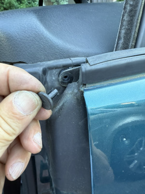

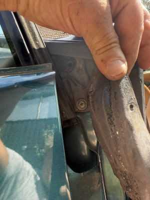

4. Abdeckung oben
a. nach hinten sind es zwei Kreutzschlitz unter dem Klappdeckel
b. vorne beim Gummi die 3 Plastik Stifte entfernen
c. unter dem Gummi 1 Kreutzschlitz entfernen
d. nun die Türdichtung entfernen
e. vorsichtig die äußere Festerdichtung entfernen – hängt an allem mit dran
f. jetzt die Abdeckung nach oben ziehen – Sicherheitsgurt kann bleiben
nur in den Fußraum legen….
