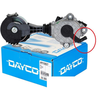

Ist das nicht der Motor von BMW mit dieser komischen elektrischen Wasserpumpenantrieb oben? hatte mein kumpel, das Ding hatte nicht mehr richtig angetrieben(durchgerutscht oder zu wenig Andruckskraft,zu heiß geworden, Motorschaden, kopfdichtung raus! wenn es Elektrisch mehrer komische Fehler auftauchen, könnte auch ein Masse Problem sein, hatte schon alle möglichen komische kombinationen nur durch Massefehler!

Oxas
- zumabschiedhuper
- Beiträge: 2184
- Registriert: Mi 22.04.09 19:30
- Postleitzahl: 60311
- Wohnort: Frankfurter Raum
von Oxas » Mi 19.02.25 08:52
Ja genau, nachdem Motto mehrere Wege führen nach Rom, äh zum Motorschaden.
Mein Patienten befindet sich auch in den Endphase, der 207 ist eigentlich ein sonst echt gutes Auto wenn dieser Motor nicht wäre.

von Experte » Fr 21.02.25 00:54
Hab sowas im Maschinenbau gesehen, aber da hat man andere Voraussetzungen und auch da gab es mit der Zeit probleme.
Peugeot Expert 1.6 16v HDI 90ps 2008
Experte
- Radarfallenwinker
- Beiträge: 13
- Registriert: Do 26.01.23 00:34
- Postleitzahl: 71229
von Experte » Fr 21.02.25 01:08
Hier einBild, damit man es mal gesehen hat.
