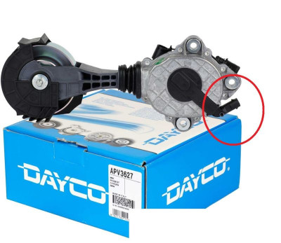

Ist das nicht der Motor von BMW mit dieser komischen elektrischen Wasserpumpenantrieb oben? hatte mein kumpel, das Ding hatte nicht mehr richtig angetrieben(durchgerutscht oder zu wenig Andruckskraft,zu heiß geworden, Motorschaden, kopfdichtung raus! wenn es Elektrisch mehrer komische Fehler auftauchen, könnte auch ein Masse Problem sein, hatte schon alle möglichen komische kombinationen nur durch Massefehler!

Beitrag von Experte » Fr 21.02.25 00:54
Hab sowas im Maschinenbau gesehen, aber da hat man andere Voraussetzungen und auch da gab es mit der Zeit probleme.
Peugeot Expert 1.6 16v HDI 90ps 2008
Experte
Beiträge: 13
Registriert: Do 26.01.23 00:34
Postleitzahl: 71229
Re: Alarm, siehe Text
Beitrag von Experte » Fr 21.02.25 01:08
Hier einBild, damit man es mal gesehen hat.
