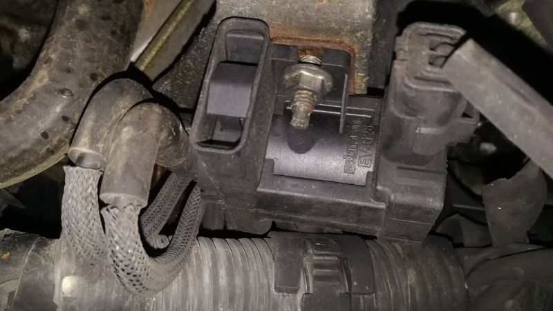

Nach dem ich es endlich gefunden habe,( unten, hinen links am Motor, neben dem Anlasser), ausgebaut und geprüft mit 12v, schaltet, macht auf und zu, stecker geprüft, mit zündung an oder laufenden Motor, ist es gleich und gemessen stehen nur 3,5V an!
mehr mals Fehler gelöscht und ist sofort wieder da!
da müsste ja normal 12V anstehen sonst kann das magnetventil ja nicht schalten???
