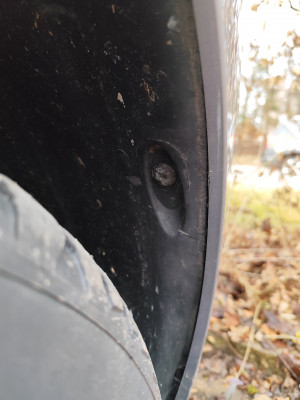

II|Sooooo....heute 12°C und Sonne....da gab keine ausreden
Man kann das komplette Plastikteil abziehen und hat dann fast freien Zugriff auf diesen Versteller den Obelix gezeigt hatte.

IOh man....ich kann irgendwie immer nur ein Foto anhängen .
.... Sehr wahrscheinlich gibt es dafür auch ein ganz spezielles Werkzeug, denn man kommt mit wirklich nichts brauchbarem da dran,. Auf der Fahrerseite geht es ganz gut mit einem Finger durch eine Aussparung. Auf der Beifahrerseitw funktioniert das leider nicht da der Verstelle dann zu weit weg ist. Der Versteller ist einfach immer auf der rechten Seite. VL ist das passend, VR einfach nur Sch...

Da ging es einfacher durch den Radkasten. Einfach die eine Schraube entfernen und dann mit dünnen Armen rein. Hat bei mir ganz gut funktioniert.

wahrscheinlich wäre es einfacher gewesen die Lampe auszubauen, einzustellen und wieder einzubauen
Die ist ja schließlich nur mit 2 Torxschrauben fest. Ich habe auch heute gemerkt als ich vor einer Mauer parken konnte, dass ich beide Seiten nicht ganz gleich eingestellt habe. Muss ich halt irgendwann wieder ran
