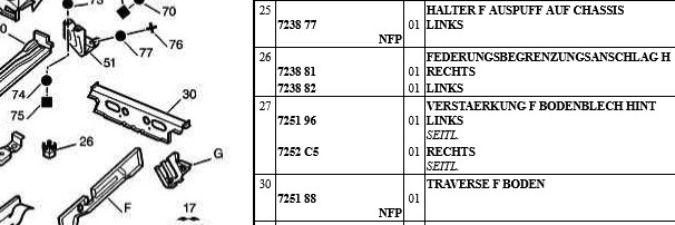

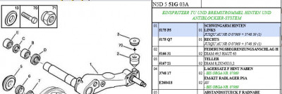

hallo anbei die Bilder und Teilenummern aus den Ersatzteilprogramm
Gummi müsste die Nummer 2 auf den Bild sein
Halter die Nummer 26 in den 2ten Bild , der Halter wird aber angeschweißt sein, Da würde ich solange es nicht durchgerostet ist nur entrosten und mit Rostschutz / Farbe / Unterbodenschutz behandeln

Vielen Dank!
Das hilft erstmal weiter und da bei den Teilen kein "NFP" steht, versuch ich mal mein Glück direkt bei Peugeot.
