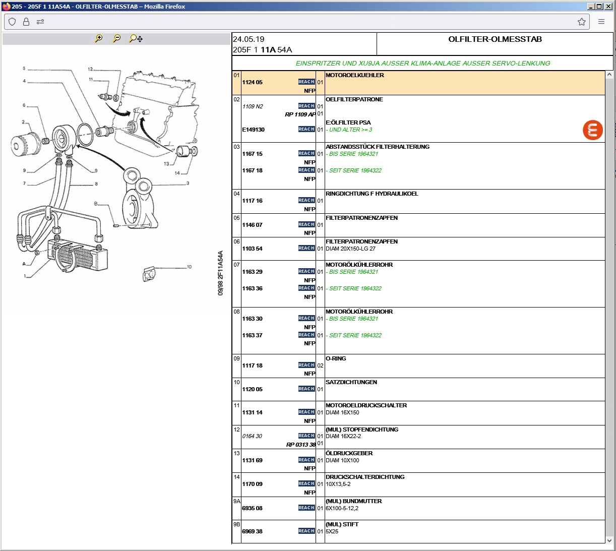

von obelix » Sa 14.09.24 10:50
Hier mal der Auszug aus dem Ersatzteilprogramm:
So ist das mit dem Ölkühler im XU9JA original gelöst. Der Ölkühler sitzt dann in der Kühlermaske dort, wo der 2. Kühlerventilator Platz hätte.
